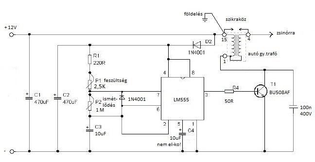

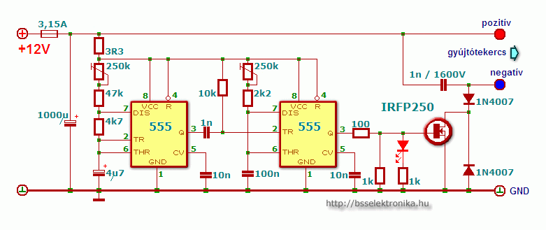

Üdv. A kérdésem az lenne, hogy a korábban Oldman által feltett kapcsolás az alábbi módosításokkal működik-e? Ugye először is a 470k-s ellenállásnál levő dióda megfordítása. Másodszor a mai 555-ös IC meghajtja kellőképpen a nagy tranzisztort. Jól van bekötve a rajzon? És működik-e BU508-as tranzisztorral? Köszönöm előre is.

(#) Epeti válasza csikosgabi hozzászólására (») Júl 2, 2012 /
Szia! Nekem valamiért nem működött, viszont egy hasonló és egyszerűbb kapcsolás működik, én is Bu508-at raktam bele! Viszont a bánatom az, hogy kicsit gyengus! Feszmérővel üresen alig 4kV, 40m egyszál madzaggal már csak az 1kV-os glimm passog!
Szerintetek valahogy esetleg lehet "erősíteni" rajt?
(#) exorcist válasza Epeti hozzászólására (») Júl 2, 2012 1 /
Ebből a kapcsolásból kb. ez a kivehető maximum, de arra a 40m-re amít említettél még elég is kellene legyen, de ehhez nagyon fontos a jó szigetelés! Elméletileg kicsit erősebb lesz a pásztor, ha olyan trafóval használod ami már elektronikus gyújtáshoz való, illetve ha a fellelhető legkisebb szekunder ellenállású trafót választod.

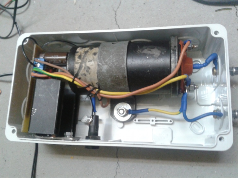

(#) hjan hozzászólása Júl 6, 2012 /
Ti milyen dobozba építitek a pásztort?
(#) kokozo válasza hjan hozzászólására (») Júl 6, 2012 /
Szia! Elektromos kötődobozba aminek a mérete akkora, hogy a trafód meg a kondid és az elektronikád beleférjen.
Azt meg, hogy neked mekkora a trafód meg a többi egymás mellett, azt te tudod megmérni.
Nekem ilyenbe simán belefért: Bővebben: Link

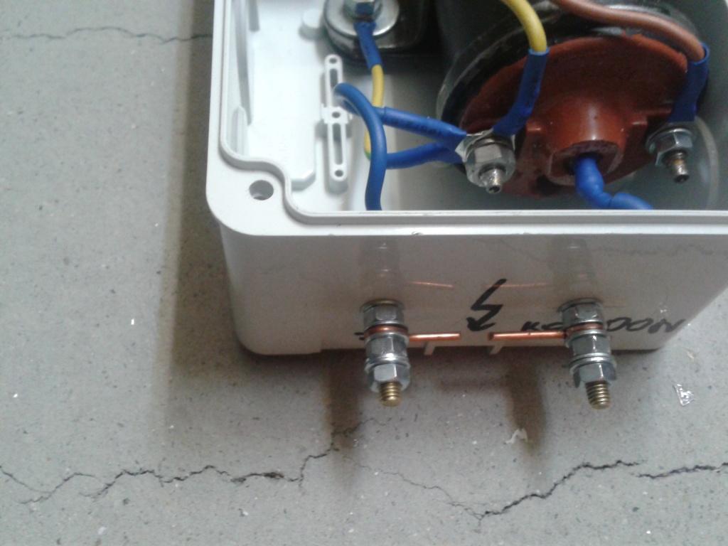

(#) alphaholdbázis hozzászólása Júl 13, 2012 /
Olyan gondom van, hogy a belső szikraköz miatt minden alkatrész oxidálódik. Hogy miért azt tudom.
Külső szikraköz lenne a megoldás, de sajnos a kerítésnél mindig megnézik, hogy mi szikrázik(közel van a villanyóra rendszer...)
Esetleg valakinek egy jó ötlete?
A doboz zárt, szigetelt IP 56-os.
(#) levaitamas válasza alphaholdbázis hozzászólására (») Júl 13, 2012 /
Ha szétnézel a téma képei között, akkor fogsz találni megoldást belső zárt szikraközre.
(#) kokozo válasza alphaholdbázis hozzászólására (») Júl 13, 2012 /
Szia! Nálam egy üvegbiztosíték 2 végén ki van fúrva és abba lett beleforrasztva 2 drótdarab.

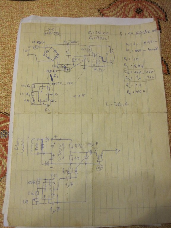

(#) orifab hozzászólása Júl 15, 2012 /
Gondoltam megosztom veletek mire jutottam!
Két villanypásztort építettem meg:
1, Vicsys féle Kutyapásztor (Már kész volt, mikor eszembe jutott hogy volt nekem annó egy régi stobi, ami kis átalakítással használható lenne)
2, És a mellékelt rajz alapján újrafirkáltam és megépítettem a saját ötletemet is (és cirka KT505 van benne... mert ez volt előtte a srobiba... megjegyezném a strobit még 1995 körül építettem !!!).
Ezidáig egy kölcsön pásztorral dolgoztam, belekukkantottam amiben egy 25µF-os kondi figyelt.
Szóval van 3 összehasonlítási alap (műanyag dróthálómellett kifeszített vezeték teljes hossza kb 300 m):
Gyári (Sógrom kecskét őrzött vele): Megfogom a drótot, ráz rendesen (kb 4-5 mm-től cikrít üresen... gondolom van benne túlvédelem...)
Strobi alapú (saját fejlesztés): Ugyanaz vagy talán kicsit jobban ráz mint a gyári (megjegyezném több mint egy centiről is cikrát húz üresen)
Kutyapásztor: Ez sokkal solídabban ráz, és a cikra is kb 2-3 mm-t tud max üresjárásban (Itt szertném megragadni az alkalmat hogy Vicsys felé semmiféle rossz szándékom nincs, megköszönöm neki eddigi segítségét, leírásomban csak tényeket közlök)
Tán még annyit kihangsúlyozok, hogy saját megépítésemben a 10µF "teljesítménykondi" polaritásfüggő, mert "ez volt itthon" és nincs gond vele, műkszik... (ha valakinek hozzászólnivalója van, ne tartsa vissza).
