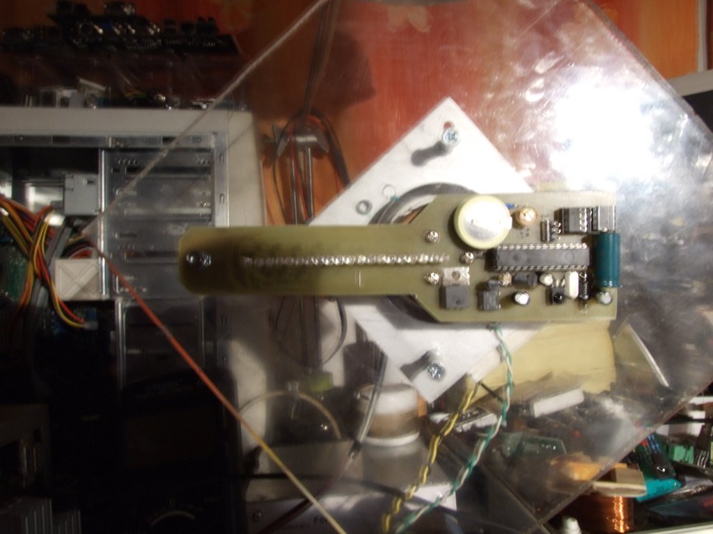

Feltettem a videófej motorra a propellert. Mértem feszültségeket Rendben találtam beégettem a PIC-be a programot mindent beletettem és Start. Semmi nem történ semmi nem villant fel csak forog a rotor Kijelzés az nincs
Valamit elköthettem ?
(#) KKobra válasza KKobra hozzászólására (») Júl 16, 2012 /
Nem írtam az előbb hogy a füst még benne van még nem jött ki belőle tehát működnie kellene.néhány kép hátha látható a hiba

(#) Hp41C válasza KKobra hozzászólására (») Júl 17, 2012 /
- A kijelzés hiánya lehet a fényerő állítás hibája is. Próbáld meg a FET D - S elektródáit összekötni - ekkor teljes fényerővel kell működnie. (LM358 nélkül próbálva nincs kijelzés.)
- Az index jel érzékelése mérhető, ha a motort kikötöd, a trafó és az infra LED kap vezérlést. Ha a rotort az infra led fölött mozgatod, a rotoron az RB0 lábon határozott váltást kell látnod.

(#) KKobra válasza Hp41C hozzászólására (») Júl 17, 2012 /
szia Hp41C
Az infraled volt a bűnös nem pontosan szemben volt a fototranyóval . Sikerült pozicionálni és lett kijelzés a külső kör kissé villogott de egyébként minden a helyén volt.
Volt! sajnos mert valamit vagy elnyomtam vagy nem tudom mert a távirányítón megnyomtam egy gombot eltünt a kijelzés ujra nyomtam leállt a forgás is és most hiába kapcsolom ki be a rotor forog de nincsen kijelzés
kikapcsoltam valamit ?

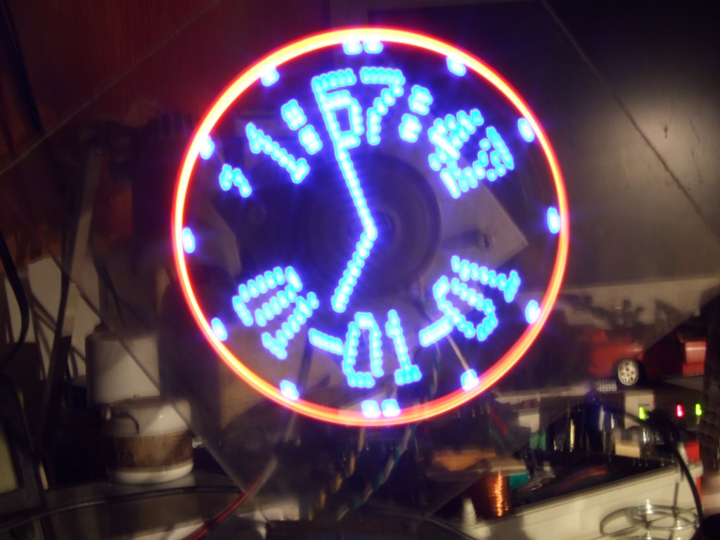

RTC benne volt? Az elem is?
- Ha mindkettő benne volt, akkor megjegyezte a beállítást. Nyomkodd tovább, előbb - utóbb előjön a kijelzés.
- Ha nem tudod mit is nyomtál meg, vedd ki az elemet, várj egy kicsit (ne legyen táplálva a rotor), tedd vissza az elemet és indítsd el. Alapbeállítással indul...
- Rotor nélkül a bázissal teszteld a távirányítót. A bázis kezelő programja (RC5 fül) megjeleníti a küldött parancsokat. Készíts egy "térképet": melyik gomb melyik kódot küldi. Eztán a keys.asm alapján hozzá tudod rendelni a rotor funkcióit.
Az ötlet bevált !! Működik vannak hibái de működik .
1, A külső kör villog változik a fényereje,
2,van amit nem tudom mi is akar lenni éppen a kijelzés
3, a képen látható az óra előtt valami nem tom mi
Vannak egyensúlyozási gondok eléggé remeg a kijelzés (azzal el kell játszani kissé mire jó lesz)
(#) KKobra hozzászólása Júl 17, 2012 /
sziasztok
Még pár kép a kijelzésről Már rájöttem mi a két pont 12 vagy 24 órás kijelzés okosítsatok ki mi micsoda
(#) Hp41C válasza KKobra hozzászólására (») Júl 18, 2012 /
Gratulálok!
- Külső kör fényerő változik: Az RTC -ből nem sikerült az idő, dátum kiolvasás vagy hibás az érték. Állítsd be az időt és a dátumot, váltsd kétszer a külső kör kijelzését.
- DSCF9942.JPG: Úgy látom, nincs beültetve a HIH páraérzékelő.
- DSCF9950.JPG: Az ' a délutánt jelzi 12 órás módban - 13:57:47 lenne a 24 órás módban.
- DSCF9970.JPG: Az állatövi jegyek, az aktuális van felül.
- DSCF9964.JPG, DSCF9965.JPG: Az idő és a hőmérséklet, páratartalom bináris formában.
- DSCF9973.JPG: Csak az idő 24 órás formában és íves másodperc kijelzéssel.
- Digitális 24 órás kijelzés 0:00:00 -- 23:59:59
- Digitális 12 órás kijelzés délelőtt 0:00:00 -- 11:59:59 és délután '12:00:00 -- '11:59:59.
- Analóg 12 órás kijelzés - A 12 óra középen fönt, az óramutató napjában kétszer megy körbe.
- Analóg 24 órás kijelzés - A 12 óra középen lent, a 24 óra középen fent, az óramutató napjában csak egyszer megy körbe.
