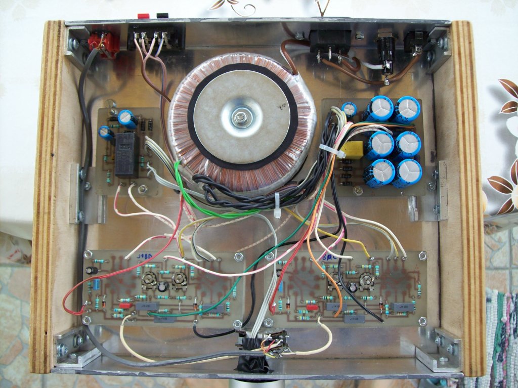

(#) Szpisti hozzászólása Júl 21, 2012
Az utóbbi időben sokat olvasgattalak Titeket. Mert bár magam is anno csöves erősítők javításával kezdtem a szakmát, annak már vagy 30 éve - így bőven van mit felfrissíteni. Arról nem is beszélve hogy anno nem elsősorban a hifi minőség volt az elsődleges szempont.
Magam is sokat törtem a fejem, mi legyen amit elsőként megépítek . Túl drága se legyen, sokat farigcsálni se kelljen, és még valami elfogadható eredményt is hozzon ami a filhallásomat illeti.
Elsőként mindenféleképpen egy SE verziót keresgéltem, nagy teljeítményre nincs szükségem, mert előfordul itthon érzékeny hangsugárzó.
Így akadtam rá végülis erre a linkre: Sztereo EL84SE leírás
Nem tudom mennyire közismert ez a kapcsolás itt, de mindenkinek ajánlani tudom aki elsőre nem akar szabad szerelésűt építeni. Nagy előnye hogy van hozzá kész layout, csak el kell kérni a szerzőtől. Nekem is szívesen elküldte, igaz elégé át kellett rajzolnom a vékony vezetősávok miatt. Trafóterv konkrétan nincs hozzá, de azt a többi hasonló kapcsolás alapján meg lehet oldani. Persze elsőre én is "kész" csöves rádiókból kitermelt kimenőkkel próbálkoztam. A mérések és a meghallgatások alapján elég érdekes képem alakult ki arról, mitől olyan misztikus sokaknak az a bizonyos "csöves hangzás". Nagyon kisméretű kimenők hozzák a magasat (valameddig), de mélyük gyengécske. A kicsit nagyobb (pl. tv kimenők) szép lágy mélyeket produkálnak, de az egy tömbbe tekert primer miatt 6-8 kHz fölött eltűnnek a magasak. Ez utóbbiak mégis tapasztalatom szerint a fül számára temészetesebben szólnak.
Végül mégiscsak nekiálltam magam tekerészni, és úgy tűnik érdemes volt .
A mostani állapotában nagyon kellemesen muzsikál ez a kis "áramzabáló" .
Pár képet teszek fel vele kapcsolatban . Nem a szépségre mentem első nekifutásra, a hallgathatósága jobban hajtott mint a külcsín. De már tervbe vettem egy PL508-as megépítését, és ha a pókháló hangja és kicsit nagyobb teljesítménye bejön, azt már igyexem jobban dizájnolni.
Pár kép az elkészült EL84SE-ről
DjHansnak külön gratulálok a szép munkáért!

(#) zoli_cso válasza Szpisti hozzászólására (») Júl 21, 2012
Szia ,sajnos nem lehet megnezni a kepeket
(#) CIROKL válasza Szpisti hozzászólására (») Júl 21, 2012
A képeket miért nem egy értelmesebb oldalra teszed föl amit mindenki tud használni és elérhető pillanatok alatt.
(#) CIROKL válasza djhans hozzászólására (») Júl 21, 2012
Gratula , szép egyszerű kis szerkezet , a hangja meg ha tetszik az külön + a kimenő az sokat számit ezt te is tudod hisz ez a csöves lelke.
(#) frecsko válasza Szpisti hozzászólására (») Júl 21, 2012
Így már látszik csak ennek köbzoli nem fog örülni.
Amúgy jól néz ki.
Tallózd be legközelebb a képeket.
