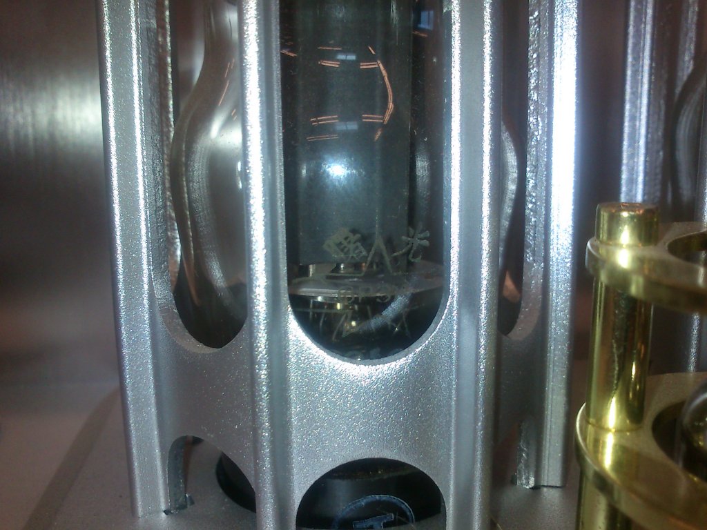

Tegnap jártam egy nagyáruházban és ezt találtam.
(#) silent15 válasza frecsko hozzászólására (») Júl 21, 2012
Érdekes, de kicsit futurizált a kinézete , ez is Made in China?
(#) mayky válasza silent15 hozzászólására (») Júl 21, 2012
Igazán az az érdekes, hogy hogy tudják ekkora összegből kihozni. Főleg ha vesszük, hogy ez nem is az előállítási költsége.
(#) silent15 válasza mayky hozzászólására (») Júl 21, 2012
56000ft , mhh nem is rossz , azt kéne tudni , hogy full csöves vagy hibrid, és hogy mekkora teljesítményt ad le.
(#) frecsko válasza silent15 hozzászólására (») Júl 21, 2012
Hát igen, made in china. Kínai csővel, olcsó munkaerővel kihozták 56k-ra.
Az nem volt írva, hogy hibrid. 14Kg a tömege, túl sok benne a rizsszem .
Egyedül a trafók kellenének róla, de azért nem adnék ki ennyi pénzt. Bár azokat is áttekertetném,

(#) bakos13gab válasza frecsko hozzászólására (») Júl 21, 2012
Ezt már láttam párszor. Talán NIVS gyártmány, olykor a vaterán is előfordul, ennél azért többért. Nekem nagyon nem jön be a kinézete. Az az ember érzése, hogy valaki többet foglalkozott azzal, hogy nézzen ki, mint ami benne lehet ennyi pénzért.
(#) frecsko válasza bakos13gab hozzászólására (») Júl 21, 2012
Nekem egyáltalán nem tetszik a külseje, elég impozivatív, kicsit erőltetett. És mikor megláttam, hogy chinai csövek vannak benne már vissza is dobtam a polcra.
(#) audiofeeel válasza silent15 hozzászólására (») Júl 21, 2012
56ezerből 4db jobb minőségű trafó megvan
(#) audiofeeel válasza frecsko hozzászólására (») Júl 21, 2012
* Csak nézzetek meg bármilyen termékből egy jó minőségű, márkás darabot! (Akár egy kávéfőzőt.) Letisztult, jó ránézni, nincs rajta semmi baromság, mert azt tudja, amire való! Mint djhans erősítője! Gondolom nem azért nincs mindenféle hülyeség rárakva, mert nem tudna díszeket vagdosni lemezekből... A tőle megszokott formát hozta, és elhisszük, hogy hangra is szépen teljesít.
