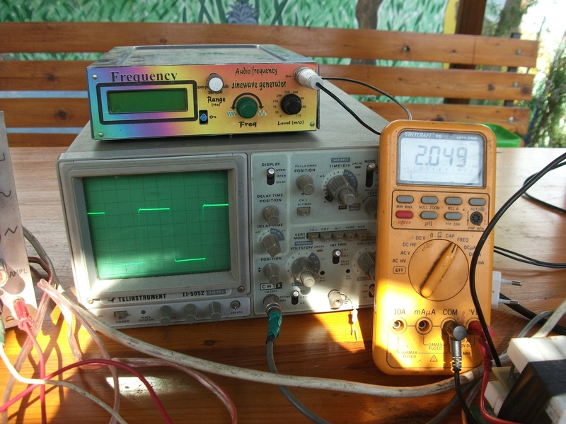

Mennyire bejövős ez a kapcsolás, hangzásra, teljesítményre ? Utóbbit úgy értem hogy mekkora teljesítményt nyújt jelentős torzítás nélkül ? Kisebb táptrafókkal mennyire gyengül a dinamikája ?

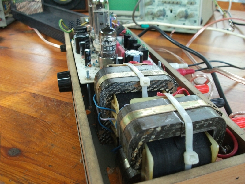

Az erősítődben SM65-ös magok vannak? A hálózati is akkora, nem melegszik nagyon ?

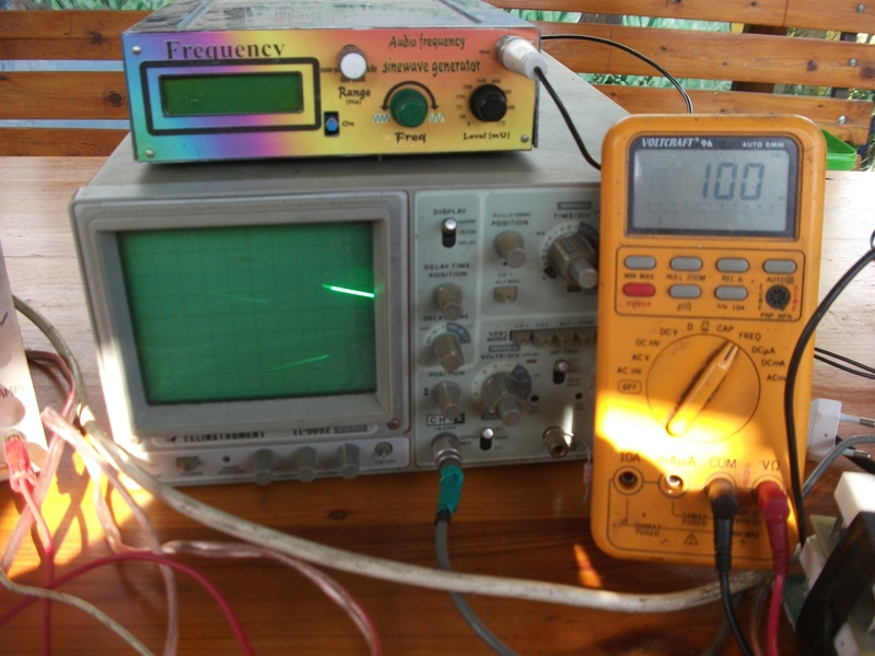

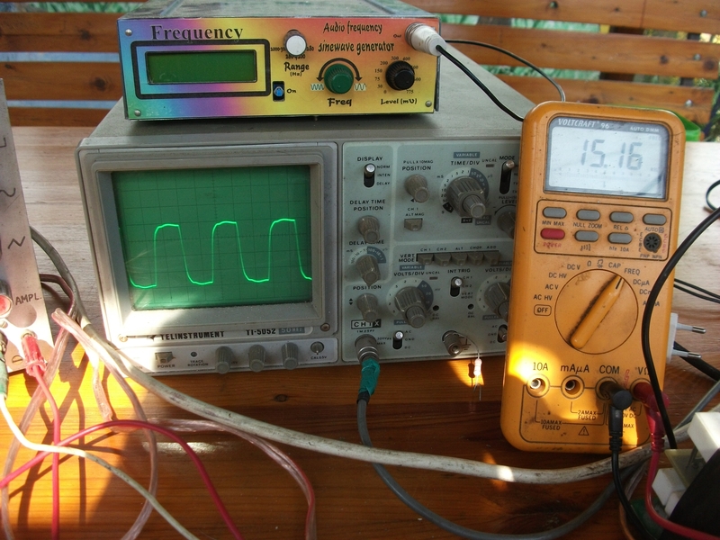

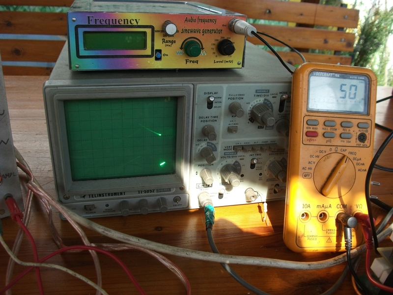

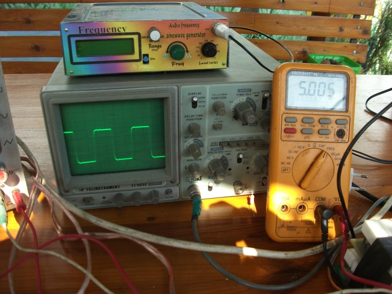

A 4szügjeles mérések nagyon jók.
Igen, méretre SM65-ök, ezek hevertek a fiókban évek óta.
Pedig a kimenőt egy PP-be szántam, aszerint is lett tekerve. Primer 4X720me , közé meg 2X46 sec. A légrés vékony trafó szigetelő műa. fólia, kb. 0,15 lehet. A hálózati nem hideg bizony, már csak azért sem mert még a 220V-os korszakból való, és a primerjét nem tekertem újra. De nem is forró, olyan jó "kézmeleg"
Gratulálok, szép munka! 8 W telejesen korrekt PCL 82 PP-nek. Megkérdezhetem milyen vasakon vannak a kimenők (biztosan írtad már régebben, de január vége óta sajnos nagyon keveset tudtam még nézelődni is (valami agyatlan kór teljesen kiütött, ezért van, hogy éppen csak vagyok valahogy). Ha vannak méréseid, azok is érdekelnének. :yes:

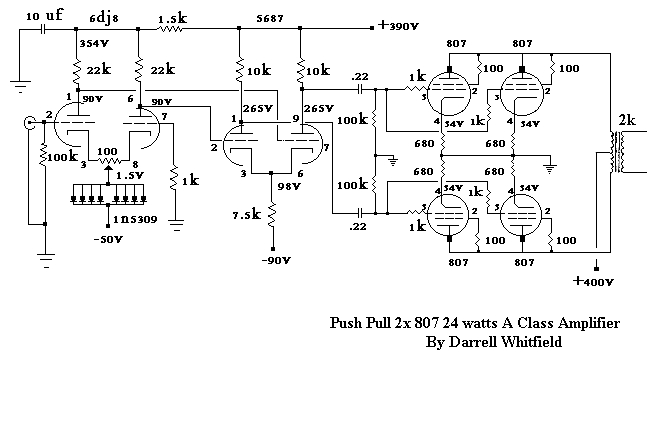

keresek meglévö, két EI 150 -es magon lévö htr. és ktr. -hez rajzot, mely feltehetöleg 4 x 807 -re volt készíve. illetve egy magyar készülékböl meg- mentve. Ezt mondta az akkori szatymazi eladója. A nekem meglévö Kádár Géza könyv csak a szimpla változatát (2 x 807)közli (?), de a mért feszültségek és a tekercsek stimmelnek ! Egy biztos, 1x EZ 4 -hez való tekercs van benne ! A másik tekercs lehet hogy 2x PV 200/1000 (600?). Ez utal egy nagyobb teljesítmény meglétére. A ktr. négy szekunder részt tartalmaz, melyböl kettö szmetrikus (három drót, középmegcsapolás). Talán akkor a 100 V-osé is ott van. A htr. csak a 240 -es kivezetésre volt kötve és érdekes volt, hogy feszültségválasztó csavarral volt megoldva és öt feszültságnhez volt kiépítve, (110, 127, 150, 220, ... V) de ezen helyek üresek voltak, a többi vezetékek le voltak szigetelve. Ezen bakelit lapon 3 Wiki biztosítékfoglalat van. Gondolom a hálózathoz kettö, az anód és segédrács fesz.-hez, közösítve egy. Minden érdekel. Kép, rajz, kísérlet, ötlet stb. A ketyerét AB üzemmódban tervezem megépíteni, mert mondják, az akkori kimenök nem jó minöségü- ek voltak. A Vox AC 30-as is 4 végcsövel jól ment, mert ezen technológia kiküszöböl bizonyos asszimetriákat. Válaszotok megköszöni a véndiófa
Akkor egy ötletnek itt egy 807ppp :

Proxima rádió 45VA-es magtrafóin vannak. Kis keresztmetszet miatt a primer 6000 menet. A trafó 10 részre osztva a magas menetszámok miatt. Jó pár oldallal előrébb fent vannak a négyszögjeles képek. Majd rákeresek.

Az EL84-ek trióda üzemben mennek, a leírás szerint ilyenkor 270 Ohm katód ellenállást javasolnak. Most mértem, 9,2V körül van kihajtás nélkül ezen az ellenállaton, az nagyjából a javasolt 34mA-t tükrözi. A kimenőnek ilyenkor 3,5K-s trafót javasolnak, és ahogy írod ez bizony duplája. Így nem is várhatok sokkal több kimenő jelet. A helyzet kicsit most attól javult, hogy egy harmadik 46 menetes szekundert is tettem mikor a trafó készült, de az eddig nem volt bekötve - ezt most beiktattam. Minden tekercs sorba van, a primerek a 4x720, és immár a 3x46 is. A táp stabilan áll 250V-on a legnagyobb hangerőnél is, és már csak a mélyhangok nagyobb dinamikájakor hallok egy kis roggyanást a hangban. Nem nagy ügy pentódás üzemre átállni, a panel ez szerint készült. Ki fogom próbálni ezzel a trafóval, hisz az ajánlott 5,2K-s kimenőhöz ez a mostani közelebb áll. Köszi hogy segítesz!
