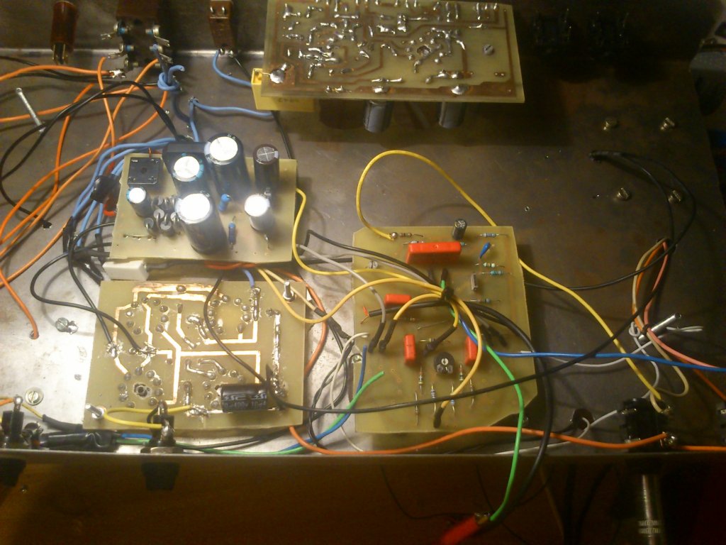

Helló mindenkinek. Belekeztem egy PL504PP építésébe és van egy probléma ami az ,hogy búg 50Hz-en a kimenet. Az egyenirányítás PY88-akból felépített graetz híd (egyenfesz a fűtés), utána 10µF szűrés aztán fojtótekercs és utána 100µF szűrőkondi. Ha lekapcsolom az anódfeszt (kapcsoló a graetz előtt van) akkor nem búg, tehát szerintem a fűtésekkel nincs gond, de kipróbáltam szilíciumos graetz híddal és akkor is búgott. A PCF80 fűtése egyenfesz, amit egyenlőre labortápról kap. Az lehet probléma, hogy az előfeszültség majdnem -70V? sajnos nem tudtam beállítani -50V-ra. Csatoltam képet az elrendezésről. Ha valaki tudna segíteni, nagyon megköszönném!

(#) silent15 válasza vikipapa hozzászólására (») Júl 22, 2012
Hát ott van hogy PP , nekem 1 tanácsom van, nemhiszem hogy segíteni fog, de nem árt, ha a fűtőfeszt nem egyenirányítod, felesleges.

(#) sturbi válasza vikipapa hozzászólására (») Júl 22, 2012
Számos dolog okozhat brummot. Ilyen kevés szűrésnél , még fojtós táppal is kiemelt fontosságú a végcsövek pontos párba válogatása, a segédrácsok külön szűrőtagos bekötése. Az erősáramú testet a pufferrről közvetlen kell a végcsövek katódjához vezetni (nem lehet úgy, hogy a panelen mondjuk közelebb esik a PCF katódja, ezért oda kötöm, onnan úgyis elmegy a végcsövekhez). A PCF-nek külön szűrőtag (szűrőtagok) kellenek (pl. 22K/10-22µF/ csőfél, már csak csatolás mentesítés okán is). Legjobb, ha ennek testje is külön van elvezetve, de ha a panelen közös a végcsövekkel, akkor a test vezetéknek a végcsövekhez kell mennie, ahogy az előbb leírtam. A jel testnek a PCF pentódájához kell mennie (gondolom ez a bemeneti fokozat, és a trióda a fázisfordító). A végcsövek fűtását is összetekerve, kiközepelve kell odavezetni. Kisebb előfesszel a brumm még nagyobb lenne, mert a nagyobb nyugalmi áram jobban terhelné a tápot, mindazonáltal nem értem, ha -70V rácselőfesz van, mitől ne lehetne -50 is (70 -ből leosztható az 50)...
