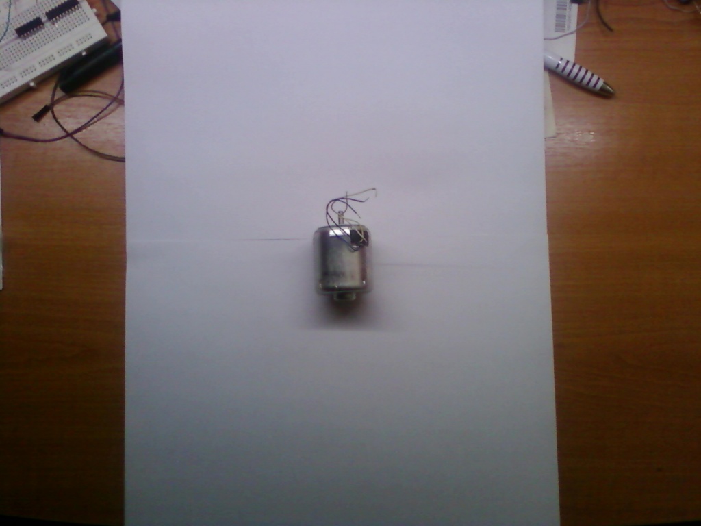

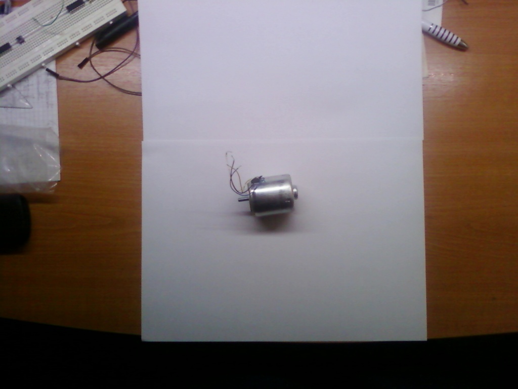

(#) putr4 hozzászólása Nov 16, 2012 /
Sikerült szert tennem egy léptetőmotorra, de nem sokat tudok róla és a házán egy betű sincs.
Tudnátok valami infót vagy adatlapot közzétenni róla?
Segítéseget előre is köszönöm, képeket csatoltam.
Ui.: átmérő: 40mm, hossz: 45mm
