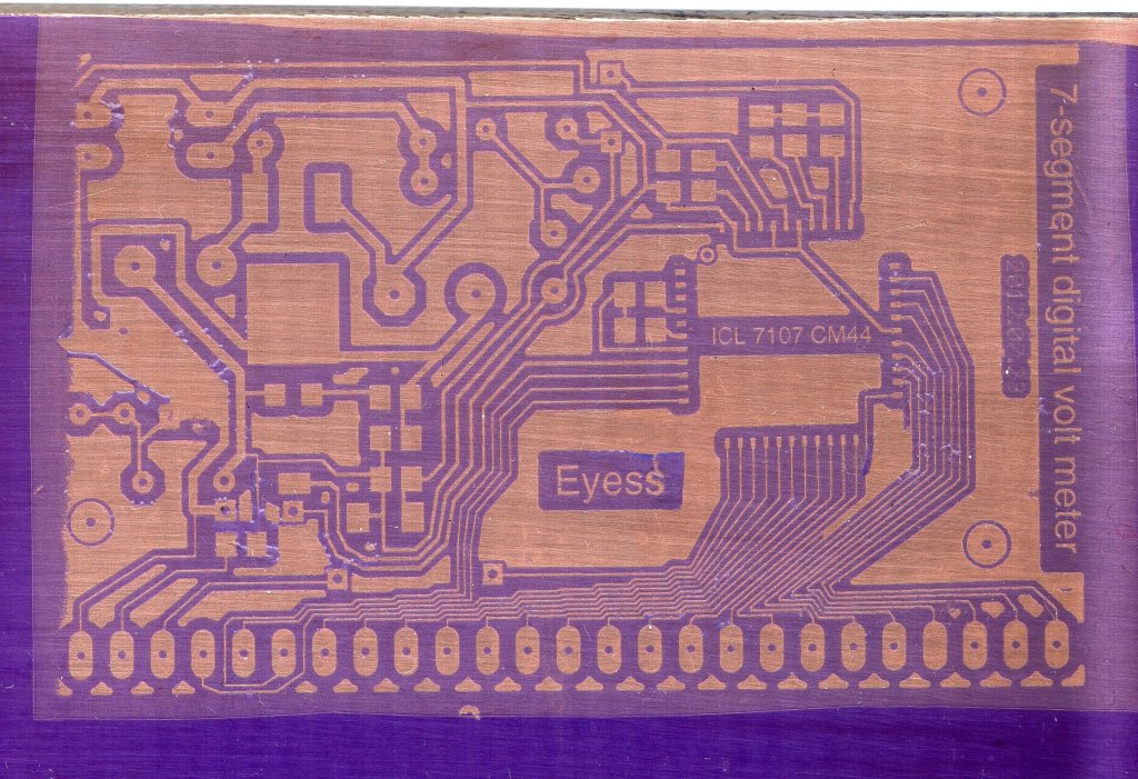

A képeiden látszik, hogy amikor fölraktad a DRY fóliát a nyákra akkor légbuborékos maradt. Ez előhíváskor szét fog menni. Ez így nem jó.
Úgy próbáld meg fölvinni a fóliát, hogy csak a szélét illeszted rá először a nyákra, aztán egy rongy darabbal simogatva fokozatosan haladsz a nyák másik oldala felé. Így nem tud alatta maradni a levegő. Most a legutolsó levilágítás tesztemet is így dobtam össze.

(#) eyess hozzászólása Júl 28, 2012 /
A második dry szárny próbálgatásom.Ne nézzétek , hogy negatív , vagy nem addig úgy sem érdekes amíg nem tökéletes .Valószínű sokáig hagytam az előhívóba itt ott meg kapta .De az arányokat úgy kevertem ahogy a nagy könyvbe leírtátok , és a nyákra a fóliát víz alatt tettem fel , szép sima volt .És óvatos szárítás mellett gumi hengereltem , de laminálóba nem tettem lehet ez baj volt.Viszont a vékony vonalakra voltam kíváncsi , hogy mennyire lehet vele szépen megcsinálni.Hát raktam fel képet , de azt el kell mondjam sokkal körülményesebb eljárás , és több a hiba lehetőség , mint a vasalásos módszerbe.Ez nem nyomdai filmes , és 1x es nyomtatású rajzolat lett levilágítva ,és egyébként semmi extra , semmi egyéb , és elég jól takart.
(#) sastas01 válasza eyess hozzászólására (») Júl 28, 2012 /
Ez nekem még mindig olyannak tűnik, mintha levegő került volna alá, vagy meggyűrődött volna a dry. Hogyha az előhívód lett volna tömény akkor több helyen produkálná a hibát nem csak pár helyen(szinte minden nagyobb felület széle elkezdene leválni).
Illetve, gondolom a házi film miatt lett a minta "halvány"(nekem majdnem -ha nem teljesen- olyan szinű szokott lenni az egész, mint neked a széle).
(#) eyess válasza sastas01 hozzászólására (») Júl 28, 2012 /
A levilágítási idő szerintem kevés lehetett , ha a minta miatt lett volna akkor leszedte volna mondjuk a vékonyabb vonalakat , vagy itt ott kiszedett volna ha nem jól takart volna .De ha a széleket kezdte ki az előhívó , akkor vagy túl erős lett , vagy a levilágítás kevés , és nem tudott eléggé kikeményedni a dry fólia.Nem tudom még annyira behatárolni másodikra még.
(#) gulasoft válasza eyess hozzászólására (») Júl 28, 2012 /
Szerintem nem véletlenül kell 110 fokon fellaminálni. Lehet ettől lesz rajta erősen, és talán ettől nem jön le. Hiába keményedik be, ha a nyákra nem tapad jól. Csináld rendesen. Ez most olyan, mintha valami szutykos nyákra akarék felvasalni egy sima papírra nyomott mintát, egy csak 50 fokot tudó vasalóval, amit rá sem nyomok, majd elkezdeném szidni a vasalásos módszert, hogy milyen sok hibalehetősége van! Csináld rendesen, vagy ne csináld!
