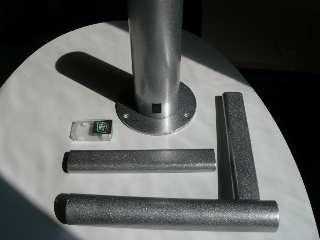

A porfestésnek van egy csúnya hátránya:a lemeznek teljesen sérülésmentesnek kell lennie, mert a karcok is tökéletesen kiadódnak a festékrétegen keresztül, itt nincs alágittelés, gorombítás stb.
A porfestés előtt a tárgyat le lehet homokfújni, alapozni, és utána kerül rá a végleges fedőréteg.
A képen látható elemek így készültek.

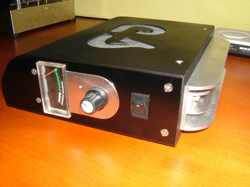

Nagy nehezen szereztem anyagot, ha jól tudom alu lemezt, amiből bírom hajtogatni a dobozt. Zoli_bácsi 2 cikkét szeretném alkalmazni, de van egy kis gond. Nincs olyan erős anyagom , ami az L profilhoz kell. Nem gond, ha azt is ugyanabból a vékony aluból csinálom, mint a többi részt? Azt végképp nem tudok honnan szerezni. Keményfa is van, csak ki kell furkálnom, hogy össze lehessen csavarozni. Üdv!
Köszi! Közben a méreteket tervezem már...
Azért annyira nem is egyszerű az egész. Sajnos. Alig tudtam levágni a lemezt, ollóval nem lehet akkorát, amekkora nekem kellett. 1mm-s anyag 170x130x80... Aztán úgy ált, hogy flex-elünk, de végül elmentem levágatni karos lemezollóval.Mostmár csak rendbe kell hozni, a pontos méretre, kikalapálni egy picit, polírozni, hajtani, fúrni, festeni, örülni.. Mindezt este kezdem el, mert most pihi, aztán 2 meccs egymás után... [OFF] Hajrá magyarok!!!
Az 1-es alulemezt nagyon nehezen fogod tudni meghajlítani a két fa lap között. Nem véletlen csak 0,55-ös horganylemezt használtam erre a célra. Oda komolyabb hajlítógép kell.
Akkor megszenvedjük. Kérek majd segítséget. Örültem, hogy ilyet is szereztem.
Segítenél abban, hogy hogyan tudom pontosan ott kifúrni a lemezeken a csavarok helyét, hogy minden rendben legyen? Sajnos nekem az a rész nem érthető...
Nem értem a kérdést. A csavarok, furatok helyét méréssel, jelöléssel, sablonokkal lehet megcsinálni. Ehhez kell némi mechanikai érzék. Én sablonnal szoktam megcsinálni. Kinyomtatom a lemez, illetve előlap pontos méretét, rajta a furatok helyével. A furatok középpontjában keresztjelölés. Ezt ráragasztom a lemezre, majd a középpontokat átpontozom. Az egyes alkatrészeket L profil, pedig úgy csinálom, hogy először kifúrom az L profilt, majd ráillesztem az U lemezre és átjelölöm a furatot.
