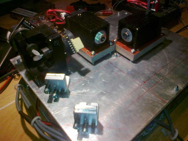

Sziasztok Pár kép a második félig készülőben lévő projektemről.
Szia Telectro!
Igen én csináltam. üdv Tybord
