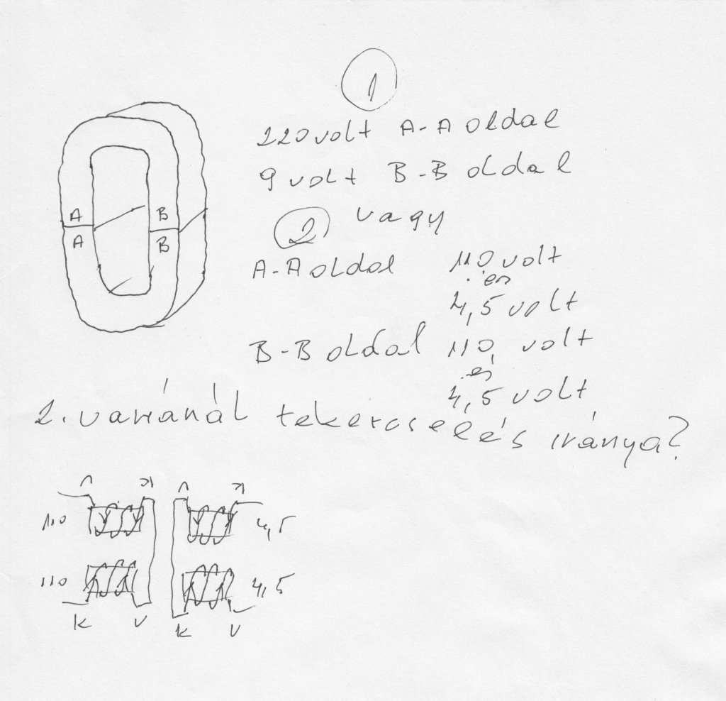

(#) csonti54 hozzászólása Aug 3, 2012 /
Üdv mindenkinek!Szeretnék egy trafót csavarintani,de megakadtam. Segítséget kérnék a következő problémával . Trafó vas lemezelt hypersil, a tekercselésre nem találok adatot hogy legyenek a tekercsek. Az is lehet rossz helyen kerestem. Íme az elképzelésem.

(#) Mályi László válasza csonti54 hozzászólására (») Aug 3, 2012 /
A 2-es verzió szoros csatolás, a legnagyobb teljesítmény így vehető ki a trafóból. A tekerés irány is jó.

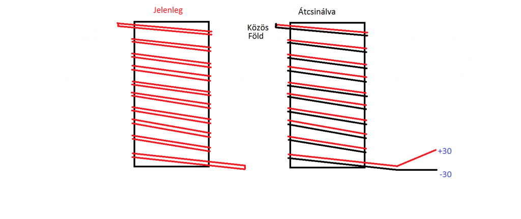

(#) guliver83 hozzászólása Aug 4, 2012 /
Kellene egy kis segítség.
Van egy Hipersil transzformátorom ami 30V 10A tud.
A trafó a következő ként van megtekerve: Két vezeték egymás elé van tekerve. Én egy +30V 5A,-30V 5A tápot akarok belőle csinálni, ha szétveszem az egyik kimenő ágát és a másik megmarad akkor lehetséges ez?

(#) granpa válasza guliver83 hozzászólására (») Aug 4, 2012 /
Szia! Feltéve, hogy ép a szigetelése a huzaloknak, járható út, de nemigen biztonságos, mivel a két tekercs nincs igazán elszigetelve egymástól. Mérj szigetelési ellenállást a két tekercs közt.

(#) guliver83 válasza granpa hozzászólására (») Aug 4, 2012 /
Köszönöm az infót!
A legegyszerűbb ez a megoldás lett volna, de a legjobb, ha leveszem és áttekerem külön elszigetelve a tekercseket. Ha ugyanezt a vezetéket egymás után feltekerem akkor jónak kell lennie?

(#) CHZ válasza guliver83 hozzászólására (») Aug 5, 2012 /
Ne tekerd le, jól van úgy, csak a kivezetéseket kell sorosan bekötnöd. Kezdet/vég, egyik tekercs kezdetét a másik végével, nem ahogyan a rajzodon van.
(#) Qeeman válasza guliver83 hozzászólására (») Aug 5, 2012 /
Szia.
Nem túl szabályos,de azért szerintem menni fog.Persze csak akkor ha tényleg úgy van tekercselve.
