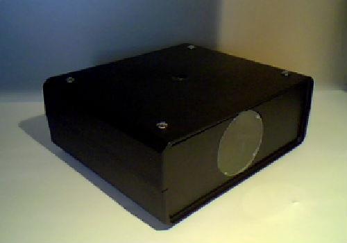

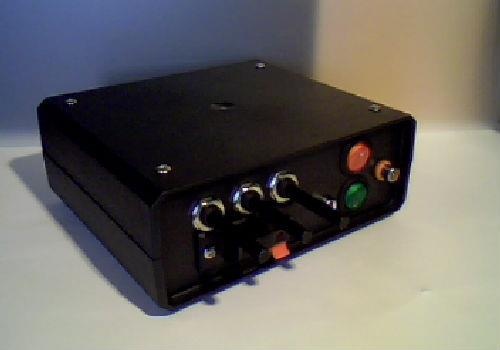

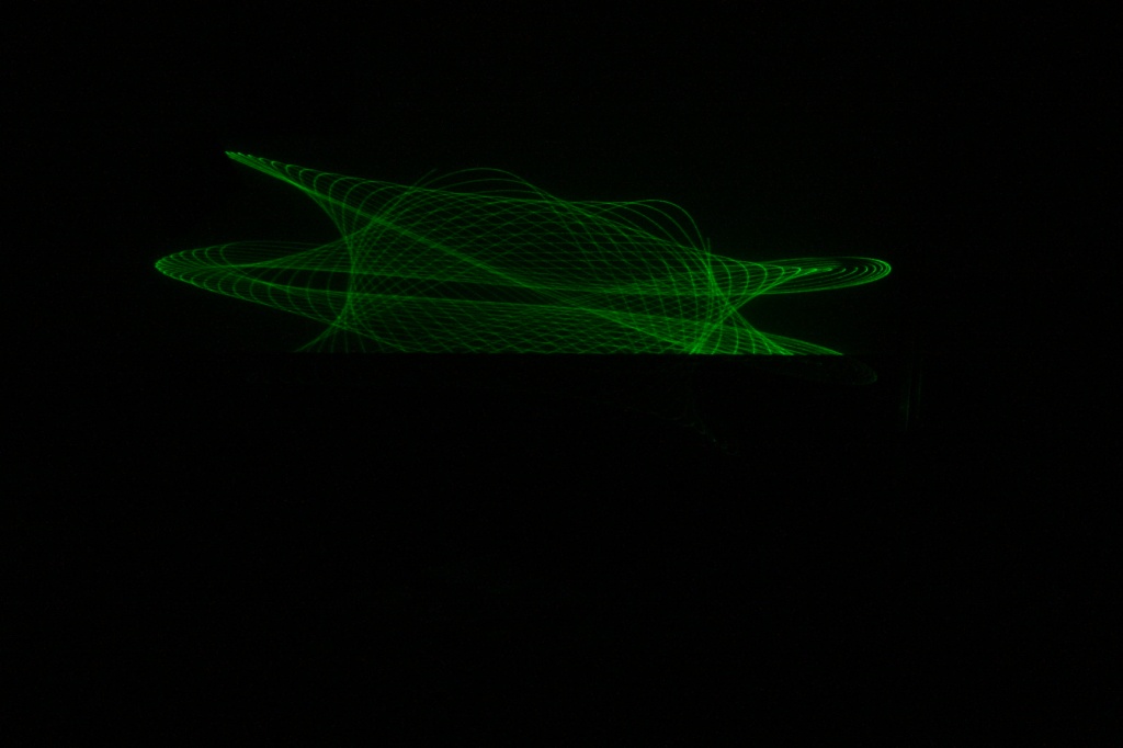

Íme az én kütyüm. Hamarosan leírást is mellékelek hozzá ha van rá érdeklődés. Az első két képen : a már kész bedobozolt "kompakt" változat Az utolsó előtti képen a még "próbapanelen" összedobott változat A többi képen egy pár kép a rajzolt ábrák közül ![]() A hozzászólás módosítva: Szept 8, 2012

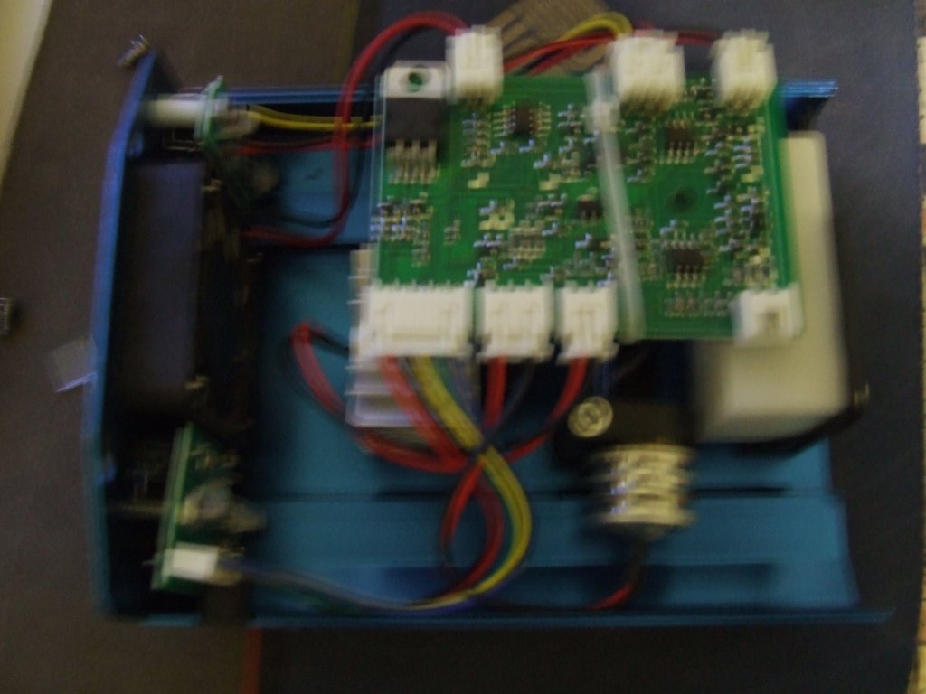

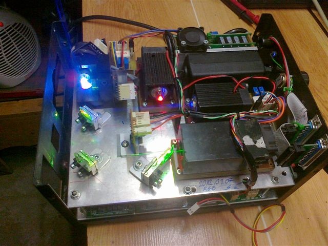

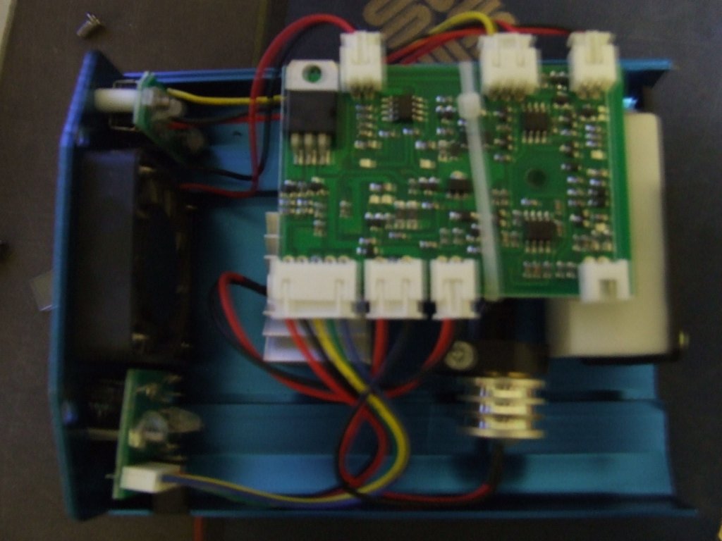

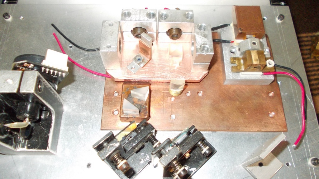

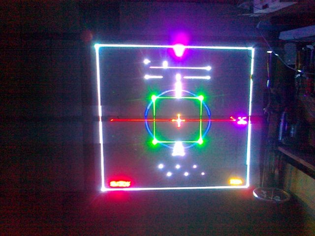

Én sem unatkoztam az elmúlt időben, kész lett a másik projektem is. 20kpps galvo, 500mw:638, 1w 445, 250mw 532, A hozzászólás módosítva: Nov 28, 2012
Idézet: „Tipikus bizonyítéka annak a ténynek hogy vegyél másikat.” Tény.Annyira olcsók már a gyári 12kpps-es scannerek,hogy semmi esetre nem éri meg javitani,se nem elkésziteni a galvókat.Sőt a gyorsabbak sem drágák,ami drága annak minősége is van. Nekem is van egy tartalék teljesen jó galvóm és 2 darab mágnes ha bármi rosszul "sülne" el. Plusz 2 pár tükör.Egyiktől sem kivánok megszabadulni! Szerintem vegyél egy ugyanolyan szettet,ha csak az egyik tengely halt ki,akkor a másik igy megmaradhat tartalékba.A szervó az kolonc marad,de a táp felhasználható a jobb áramellátáshoz. Ha gondolod,ennek beszerzésében tudok segiteni. Ultrakompakt,ez nagyon tetszik,de továbbra sem használsz korrektor optikát,ez viszont mindent elront(SZVSZ) Unatkozni nekem sem kell,mert egy 3.8-4W közeli egybeépitett RGB whitelight modulon dolgozok Megvan minden,pontosabban adott minden,csupán a gyenge minőségű dichrókat (telectronic féle) kellene cserélnem minőségi darabokra és folytatni az épitését. |
