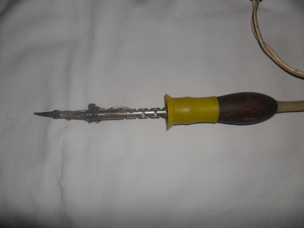

Üdv! A Wellerem megadta magát, belerohadt a kedvenc hegyem, túl sokáig használtam vele. A fiam megörvendeztetett egy adag ólommentes (hőre keményedőnek csúfolom) forrasztó ónnal, és nagyobb hőértékű hegyet kellett volna bele raknom, de satuba is akárhogy csavartam, nem lazult, beletört A fűtőbetétbe ezután belefúrtam, a fúró félrement, a Weller pákám elhalálozott. Jelenleg ezt használom, és elmondhatom, hogy ilyen könnyű, és olcsó pákám még sohasem volt.
A recept: pákahegyre csillám rátekerve, ellenálláshuzal 6,8 ohm 20 W ellenállásról, Minifor szár végébe 3-as csavarmenet, ellenálláshuzal vége pákahegy vége alá szorítva, másik vége csőszegeccsel 0,1 ohmos ellenállásra fogóval préselve 0,1 ohm (csak a porcelán szigetelés miatt) másik végén teflon szigetelésű vezetékre préselve, ugyancsak csőszegecs. Fanyél: amerikáner tekerője volt. Rajta az a sárga szilikon óccó kínai Weller utánzat (6000 trafóstul azt a fiam használja, ahhoz adják.) védőgumija. Trafó: 6-12 voltig állítható, tirisztoros szabályzású, pákával sorba kötött 1 ohm és a rá bilincselt fémházas tranzisztor szolgáltatja túlhevülés elleni visszaszabályzást.

(#) horváth lajos válasza fecameca hozzászólására (») Aug 14, 2012 /
Szia kis egyszerű egyszer én is vettem ólom mentes forrasztó ónt de ki vágtam maradok a jó régi cinnél üdv lali
(#) fecameca válasza mokus hozzászólására (») Aug 14, 2012 /
Az én tapasztalatom az, hogy a JLT-02 sokkal jobb, mint eddig bármelyik Weller, amit a munkahelyemen, vagy otthon használtam. Azt meg sohasem gondoltam volna, hogy amit idehaza kókányoltam, és csak ideiglenes megoldásnak gondoltam, hogy amíg gondolkozom, milyet vegyek, addig tudjak dolgozni valamivel, az is jobb lett. Azért tettem fel ide a képét, mert öröm SMD-zni vele, de komolyan! Persze, a JLT-02 hegye van benne, azért. Nem ég, nem feketedik, és még nem lyukas. Állami cégnél dolgoztam, és a hegyek, amiket onnan elhoztam lehet, hogy Puskás Tivadar Wellerek voltak, de nagyon gyorsan korrodáltak belülről, aztán vagy letörtek, vagy belerohadtak a pákába. Nem tudom, miről lehet felismerni, hogy ki gyártotta a Weller hegyet?
