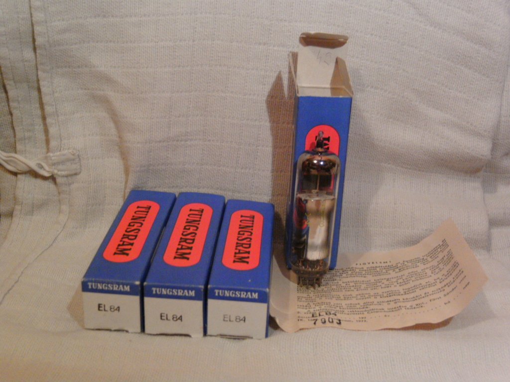

Uraim! Kérdésem: Van egy elvileg eddig nem használt EL84-em, aminek a búra teteje olyan tiszta, mint az ég, tehát ez a fémezett rész egyáltalán nincsen rajta.
Nem kifehéredett, amiről már sok szépet olvastam, sőt van is egy régi rádió, amiben haszontalanul egy ilyen foglal helyet, hanem olyan tiszta, hogy csak na.
Egy kedves Kolléga szerint ettől még jó és eztán lesz a használatbavételkor fémszínű a sityak. Azért motorszkál bennem, kérdeztem a helyi TV szerelőt, de ő nem emlékszik ilyen tiszta búrás csőre, aminek egyébként fém színűnek kéne lennie.
Egyszerű lenne a próba, ha ki tudnám működő készülékben próbálni, de jelenleg nincs ilyenem.
Van megerősítő, vagy ellenvélemény?
Köszönettel: Én
(#) silent15 válasza Orbán József hozzászólására (») Aug 15, 2012 /
Érdekes, ez olyan mintha már ment volna, a de lehet hogy kihagyták a gettert, amitől elméletben még működhet, csak rövidebb lesz az élettartama.
(#) 6C4C válasza Orbán József hozzászólására (») Aug 15, 2012 /
Elméletileg a gyűrű alakú gettertartót a gyártás során nagyfrekivel aktiválják, mikor a magnézium getterréteg a búra felső részén csapódik ki. Lehet hogy ebben a csőben ez a művelet elmaradt???
(#) silent15 válasza 6C4C hozzászólására (») Aug 15, 2012 /
Így elvileg (ha nem is aktiválták) lehet hogy egyáltalán nem fog működni..
(#) bodgabo válasza Orbán József hozzászólására (») Aug 15, 2012 /
Hozzám is került régebben egy ugyan ilyen átlátszó tetejű EM84 (nem elírás, ez "varázsszem" volt), és sajnos egyáltalán nem működik (csak a fűtőszál izzik benne). Abban sincs kifehéredés.
(#) Orbán József válasza bodgabo hozzászólására (») Aug 15, 2012 /
Akkor sajnos ez egy félrenyomott bélyegnek felel meg... Csak emiatt nem lett baromi értékes.Köszönöm a válaszotokat, így legalább nem reménykedem fölöslegesen.
(#) FordPrefect válasza Orbán József hozzászólására (») Aug 15, 2012 /
Ezek csak feltételezések. Ki kell próbálni vagy ki kell mérni. Mellesleg ott a getter az oldalán, csak nem a helyén. Ettől még működhet. A felirat sárgasága sem utal nagy elhasználódásra. Amúgy az új TUNGSRAM EL84 egyedi jellegzetessége, hogy nem csak a cső tetején van getter, hanem szinte mindenhol. Használat során fokozatosan tűnik el az oldalról.
(#) Orbán József válasza FordPrefect hozzászólására (») Aug 15, 2012 /
El nem dobom, adandó alkalommal behelyezem egy kapcsolásba.
(#) bakos13gab válasza FordPrefect hozzászólására (») Aug 15, 2012 /
Nekem is van két ilyen oldalt is fényes EL84-es djhanstól és működnek, de még csak próbára dugtam be őket. Régebben láttam a börzén olyan UM84-est, amiben látszólag gyárilag nem volt getter, csak a gyűrű. Ezeket akkor nem vettem meg, pedig Nándi bácsi azt mondta, hogy ez néhol normális. A nem kipárologtatott getterű (cirkónium?) csövek tartója máshogy néz ki (pl. 6C19P).
(#) FordPrefect válasza bakos13gab hozzászólására (») Aug 15, 2012 /
Pontosan. Cirkónium a 6SZ19 gettere. De lehet hogy a PL509-ben (TU) is van a hagyományos getter mellett Cirkónium is, legalábbis nem tudom mi lehet az anódra rögzített kis fémlap. (jobboldalt, az A betűhöz közel)

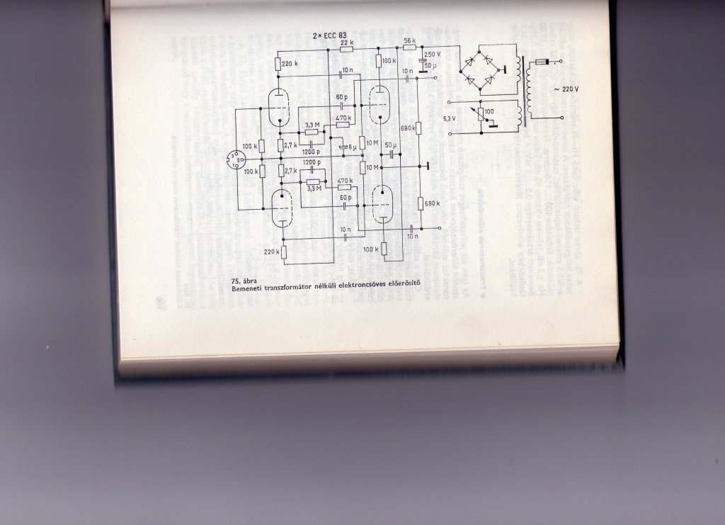

Üdv mindenkinek!
Ezt a régi könyvben talált lemezjátszó előerősítőt építeném meg, de ECC83-as csövem nincsen sajnos. Működhet ez ECC85-tel is (ebből van több is, URH-s csöves rádiókból), vagy inkább érdemes pl. ilyen csővel megépíteni?
(#) Tomi94 hozzászólása Aug 19, 2012 /
lemaradt a rajz:
(#) silent15 válasza Tomi94 hozzászólására (») Aug 19, 2012 /
Elmegy az ECC85 el, a ECC83-at azért használják, mert egy viszonylag jó erősítési tényező mellett (u = 100) kis torzítással dolgozik. De a lábkiosztásuk más, a 6n2p nek is , ez átalakítás kérdése, ha nyákot te csinálsz; persze jó mind a kettő.
(#) pucuka válasza Tomi94 hozzászólására (») Aug 19, 2012 /
Attól függ, mi a célod az erősítővel. A képen látható kapcsolás egy RIAA korrektor (vagy valamilyen korrektor) közvetlen a kisszintű jelforrás (MC, MM pick-up, vagy magnetofon lejátszófej) jelét erősíti. Itt pedig szükség van az ECC83 tulajdonságaira, a nagy erősítésre, és kis zajra. Az ECC85 -el nem fogsz tudni jó eredményt elérni.
(#) Tomi94 válasza pucuka hozzászólására (») Aug 19, 2012 /
Köszönöm a választ! Igen, MM hangszedőhöz építenék korrektort. Szerintem az orosz csővel fogom megépíteni, már csak azért is, mert rájöttem, hogy a 85-ből is már csak egy van, a másikat már rádiójavításnál felhasználtam... Ha még a zaja is kisebb, akkor főleg megér annyit két használatlan cső. A lábkiosztás eltérése nem gond, egyelőre csak a kapcsolás van meg, a nyáktervezésnek még nem álltam neki.
6N2P tűnik helyette használhatónak.
A rajzon mindkét második trióda anódjáról hiányzik a pötty.
