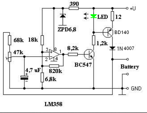

(#) miki144 hozzászólása Júl 23, 2012 /
Abban szeretném kérni a segitségeteket, hogy van egy akkupakom aminek az adatai:
7.5 V1100 mA NI-Cd
Nem szeretném 10 órán át tölteni úgy hogy nem tudom hogy fel van e töltve, vagy nem. Viszonylag gyorsabb töltést szeretnék hozzá.
A töltő áram 220mA lenne.
Kérdésem az lenne hozzátok, hogy mely alkatrészeket érdemes kicserélnem, és milyen értékűre??
Első lépésben. Köszi.Hali
(#) proli007 válasza miki144 hozzászólására (») Júl 24, 2012 / 1
Röviden a 12ohm-ot. A BC557-ből képzett áramgenerátor áramát kell megnövelni, de ehhez ismerni kell a Led-diódán eső feszültséget. A töltőáramot megkapod, ha a Led feszültségéből levonod a tranyó bázis-emitter feszültségét, és ezt elosztod az emitter ellenállással. Ha mondjuk a Led egy zőld, és rajta 2,2V esik, akkor It=(Uled-Ube)/Re=(2,2V-0,65V)/12ohm=129mA
De ha növeled a töltőáramot, a tranzisztor is jobban melegszik. Így nagyobb teljesítményű tranyóra és esetleg hűtőbordára lesz szükség. Pld. ha a táp 12V, és az aksipakk feszültsége a 7,5V, a töltőáram a fennemlített 129mA. Akkor P=(Ut-Uaccu)*It=(12V-7,5V)*129mA=580mW. Miközben a BC557 maximális teljesítménye, 500mW, vagy is túl van terhelve. A tranyó bírjon legalább a kétszeresét, hogy tartalék is legyen.
üdv! proli007
(#) miki144 válasza proli007 hozzászólására (») Júl 24, 2012 /
Köszi a gyors választ Proli007.
A tranyót mindenképpen kicseréltem volna valami 1A-es változat-ra, és innentölkezdve a hűtőborda kerülne rá biztosan.
Elfér a dobozban.
A további kérdésemre is megadtad a választ. Még egy kérdésem lenne.Az LM358 kapcsolatosan.
A lábkiosztás szerint felszámoznád nekem a kapcsolási rajzon, hogy melyik láb melyik??
Biztos ami biztos , inkább rákérdezek mit hová kössek.
hali.
(#) miki144 válasza miki144 hozzászólására (») Júl 24, 2012 /
Itt a tok ami alapján tájékozódom.
Az aksival soros diódát is ki kell cserélni 1A-es típusra, mert az 1N4148 ha jól emlékszem csak 100mA-es.
(A másik műveleti erősítőt "hatástalanítsd". 6-7 láb összekötve, 5-ös a GND-re.
üdv! proli007

(#) miki144 válasza miki144 hozzászólására (») Júl 25, 2012 /
A 12 ohm os ellenállás teljesitménye mekkora legyen? 12 ohm 4 W stb?
Hali
(#) proli007 válasza miki144 hozzászólására (») Júl 25, 2012 /
Nem lett volna egyszerűbb kiszámolni? Tudod az áramot, és ismered az ellenállást nem? P=I^2*R
Na ez messze nem 4W..
üdv! proli007
