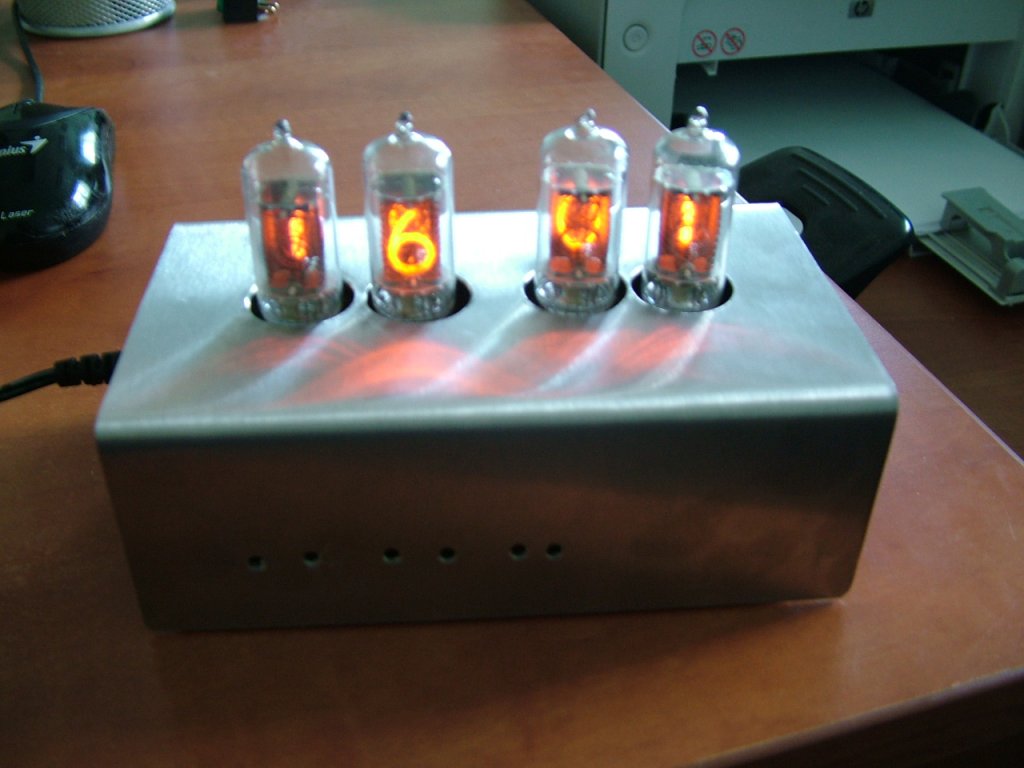

Elkészült a GTK által publikált NIXIE Órám! Kiegészítettem Led világítással+Akkuval a memória miatt!
