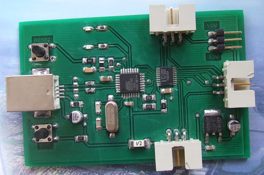

Ha gondolod, itt egy leírás egy MKII Clone-ról. Ezt megépítettem és működik AVR-Studióval és BASCOM-al is.
1. Így néz ki. (Itt még nincsenek beforrasztva a szupresszor diódák, de nélkülük is jó. Aztán betettem amikor megjött a rendelés)
2. Eagle brd.
3. Eagle sch.
4. Negatív fólia (Dry)
5. Lötstop fólia
Két dolgra ügyelj. Az USB csati alján lévő két műanyag pöcök helyzete nem egyezik azzal amit a HEStore-n rendeltem. Egyszerően levágtam őket. Amikor forrasztod a programozó aljzatokat és a külső tápellátás jumpert, felülről is kell forrasztanod, mivel nem lyukgalvános a lelkem. Egyébbként a céláramkör megtáplálása a programozón keresztűl nem ajánlott és így vélhetőleg felesleges. Csak azért tettem rá, hogy ki tudja? (Egyszer még jó is lehet) A firmware-t felteszem majd egy következő hsz-ben, ha megtalálom a megfelelő verziót. A panelt természetesen át lehet tervezni saját igényeknek megfelelően.
Üdv, Pluto

pluto : ilyen kivitelezésre nem vagyok képes én a nyákokat benzinben feloldott szurokkal rajzolom tolheggyel.
