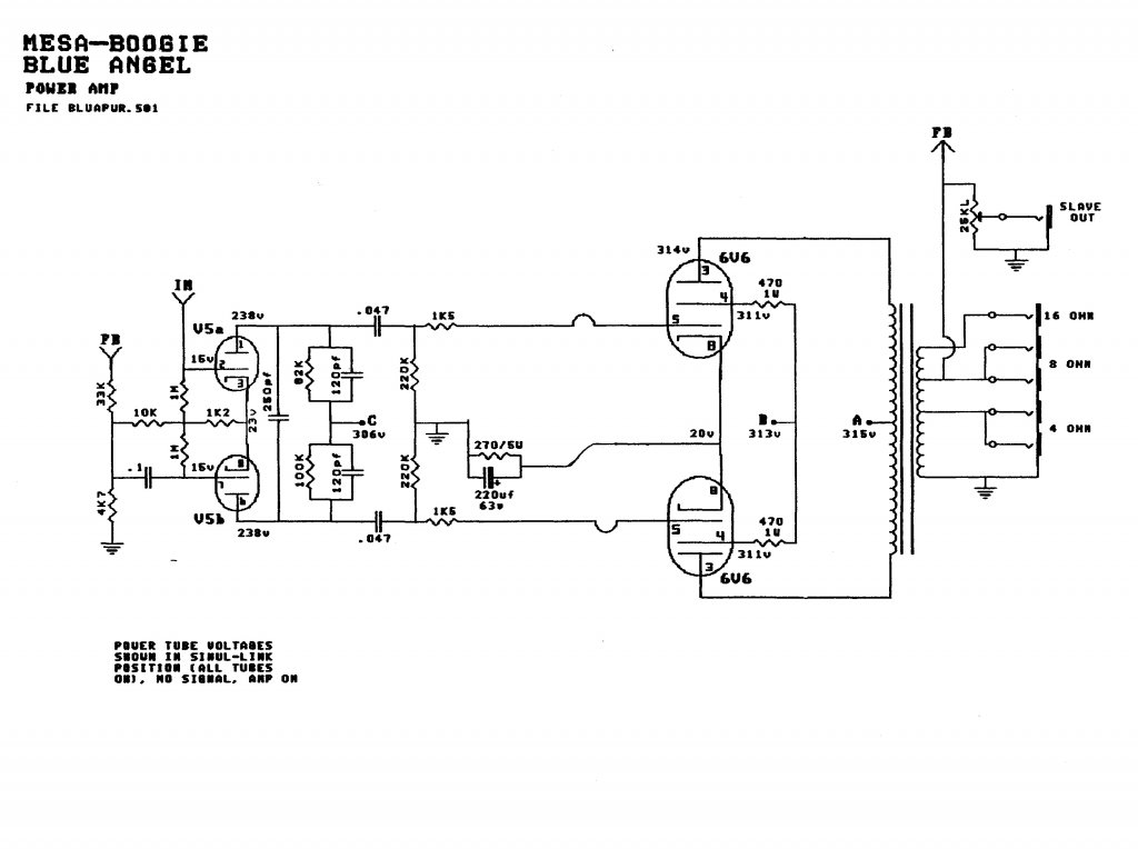

Kérlek titeket, hozzáértőket,lessétek meg, hogy ez a rajz így rendben van-e! Egy mesa blue angel-t rajzoltam picit át, abban kapcsolhatóak a végcsövek el84/6v6, így csak ez utóbbit lehet belerakni. 6p3sz-e-vel kivitelezhető ez a kapcsolás? Anódfeszt felvihetem 350V-ig? Előre is köszönöm a segítségeket!
