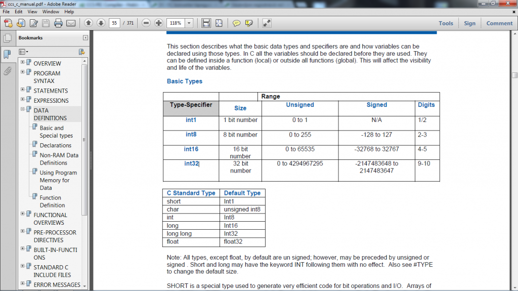

(#) potyo válasza AccessDenied hozzászólására (») Júl 30, 2012 /
Biztos vagy benne, hogy az unsigned long 32 bites? Azért ellenőrizd le, mert a CCS-ben az szerintem csak 16 bites...
Használj int32 típust, az tényleg 32 bites.

(#) tomat5 válasza potyo hozzászólására (») Júl 30, 2012 /
Tényleg csak 16 bites.
(#) AccessDenied válasza potyo hozzászólására (») Júl 31, 2012 /
Átírtam "long long int"-re a változómat, és mostmár nagyon jó, működik, ahogy kell, és semmi ingadozás, a töltőből kijövő jelet is szépen leméri. Teszi is a műszer épp a dolgát. Köszönöm a hasznos tanácsokat!
