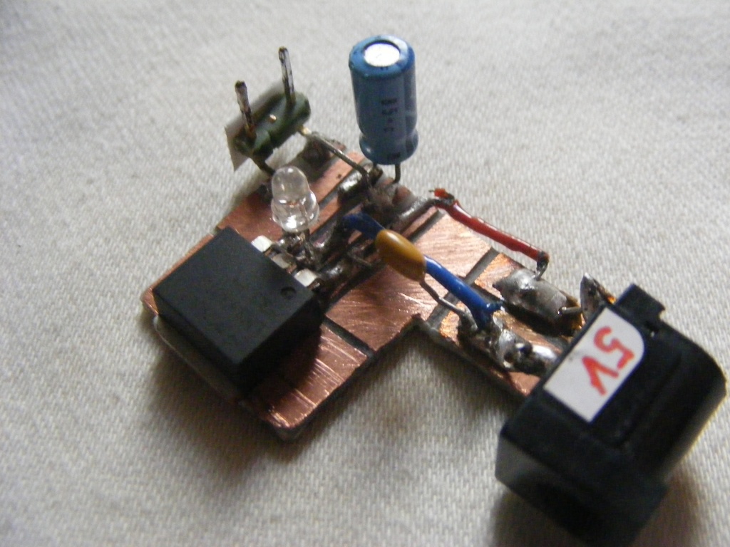

Ma ráértem és mivel már rég akartam egy pici 3.3-as tápot az MSP.nek így csináltam eggyet.Nem variáltam túl mert szerintem nem nagyon kell,egyszerű és kész! Ez egy LM3940-es 3.3V táp gyors elkészítése avagy hogyan dobjunk össze egy tápot 1óra alatt. A nyákot ne nézzétek most mert ilyen "hulladék" nyák,fogtam a mini drillem azzal csinátam a sávokat.
Szépek a paneekl nagyon, gratulálok hozzájuk!
