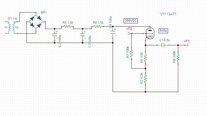

Egy kis segítséget szeretnék kérni. Összeraktam ezt az előelősítőt, pontosabban impedancia illesztőt. 6n6p csővet használok. A katódkövetőben a nyugalmi áram nem akarodzik annyi értékre beállni, mint szeretném. 10mA körüli áramra számítottam, de csak 2mA lett a vége. Tápfesz jelenleg 300VDC az anódon. Katódon kb. 17-18VDC-t mérek (ez kevés, olyan 70VDC kellene). így a számított érték kb. 2mA. Bemenet letestelve. Tina jól szimulálja, de a fizika erősebb ![]() Mit rontottam el, mire nem számoltam. Köszönettel, Péter
Sőt Szergejev szerint nem 70 hanem 150V-nak kellene ott lennie!
Cső biztos jó? Bekötése? Ellenállások értékek? Sok mindent nem lehet elrontani itt...
Valóban nem bonyolult kapcsolás, ugyanezt építettem meg. annyi,h 160 helyett 150 ohm, 6,2K helyett 6,6K van bent.
A csövek vadi újak. Egyszer légszerelve építettem meg, ott is ezeket mertem. Aztán összeraktam panelen, hátha gerjedt.... Sajnos ugyanaz a helyzet. A cső bekötését átnéztem, a csatolt rajz alapján kötöttem be. Javaslat?
Hazaérve megmértem a cső fűtését. 6,3V és 0,7A. Ezek jó értékek. Ezek szerint csőfoglalat elkötés sem lehet, mert akkor nem tudtam volna cső áramot mérni. Innentől kezdve újra átnéztem a bekötéseket, nem találtam hibát.
A csövet cserélted már ki másikra?
Szervusz!
R1 - R2-öt nem cserélted fel?
Mit értesz azon, hogy "bemenet letestelve"? Csatolókondi nélkül ennek nem testelhető a bemenete, mert részben kisöntölöd a munkaellenállást.
Ha a rajzod szerint (csatolókondi nélkül) letesteled a bemenetet, akkor a rácselőfeszt 5,98 Kohm állítja be 150 ohm helyett, ha így van, nem csoda ha nem folyik rajt elég áram. A hozzászólás módosítva: Szept 18, 2012
Igazad van, jól mondod, köszönöm.
Időközben én is rájöttem. Szabadon hagytam a bemenetet, és így rögtön helyre állt a rend. Figyelmetlen voltam !!! Egyenáramúlag le kell választani a bemenetről a hangerő potit, így a kondi nem hagyható ki!!! A poti "0" állásban letesteli a bemenetet. Köszönöm mégegyszer a segítséget! Tapasztalat, véleménye van Valakinek arról, hogy melyik a jobb választás "hangilag"? Impedancia illesztő ebben a felállásban, 2 kondi van a jelútban. Vagy klasszikus katódkövető, melyen csak a kimeneten van kondi? Köszönöm. Péter
