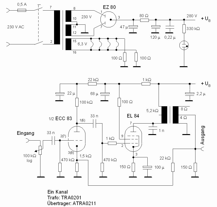

(#) crapgame válasza mc-4 hozzászólására (») Szept 18, 2012
Nekem még meredek.
Igyekszem szem előtt tartani a tudásom szintjét, és annak megfelelő munkába belevágni. Ha nem tenném akkor csak kókányolnék valamit, ami úgysem működne, igyekszem tanulni ahol lehet.
Pl. az általam belinkelt alap EL84-es rajzban az RC szűrés helyett az LC-t javasoltátok.
Mekkora legyen a folytó?
És még arra is kiváncsi lennék, hogy miként határozható meg annak az értéke?
(Hány H-s, milyen magos, milyen vastag huzalból, stb. Ezt honnan lehet tudni?)
