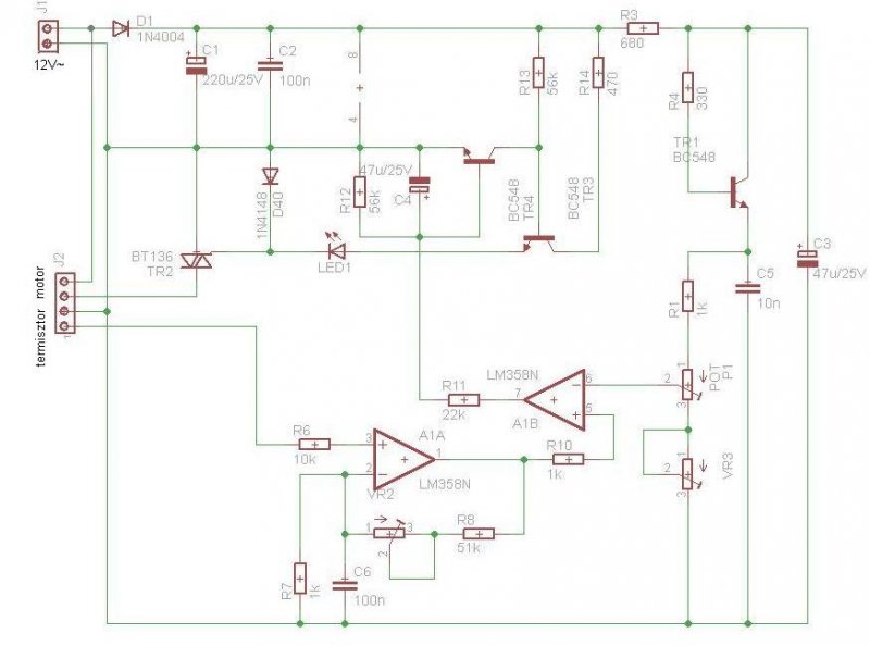

Szerintetek hogyan lehetne 2db 20w-os 40v-os ventit szabályozni? Tehát fordulat szám szabályzá hőmérsékletre. Valami olyanra gondoltam,hogy mikor be kapcsolom 9000f/perc helyett 100f/percet fordul de ha nő a hőmérséklet akkor gyorsabban és olyan 60C°-fokon már fel pörög rendesen. ![]()

Sziasztok! Tudna valaki olyan ventillátor szabályozást, ami pl. 35 fok alatt teljesen áll,de ez felett a hőmérséklettől függően változik a fordulatszáma?(PWM-es szabályozással pl 36-40foknál alig pörögne de 60-nál max. fordulaton.)Hasonló mint a processor hűtésnél,csak pwm-es ford szab. lenne ill. 1 bizonyos hőmérsékletnél még kikapcsolt állapotban lenne.
(és persze az értékek beállíthatók lennének) Köszönettel:tomics76

230V-os ventilátor hőmérsékletfüggő fordulatszám-szabályozására van-e valamilyen mód, megoldás kész bolti termékkel esetleg? 230V-os ventilátor van a végerősítőmbe és szeretnék hőmérsékletfüggő fordulatszám-szabályozást beépíteni hozzá. Mi enenk a módja esetleg rajzot honnan tudnék szerezni?
Építesz hozzá egy tirisztoros, (vagy triac-os szabályzót), és a potenciométer helyére teszel egy ellenállást, meg egy tranzisztort, ami beájul(lezárlatosodik), amikor felmelegszik, régi germániumtranzisztor kiváló erre, (PC ventilátorral én is építettem már ilyen hűtést, csak törpefeszültségre, és amikor a hűtőborda érezhetően kezdett felmelegedni, a ventilátor szép lassan elindult), mert azok már 40-50 foknál elkezdenek vezetni. Szilíciumtranzisztorral meg a forrasztópákámhoz készítettem ilyen szabályzót, a munkahelyemen évekig használtam, és éjszakára is úgy felejtettem, és nem égett meg soha, de sajnos csak az ólmos cinhez jó, mert hamar lekapcsol.
