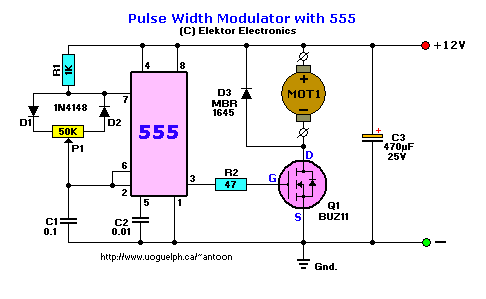

(#) MrAdam hozzászólása Ápr 5, 2013 /
Sziasztok olyan kérdésem lenne hogy van egy 12V-os 1A-es ventilátorom, ennek hogyan tudom megoldani a fordulatszabályozását mondjuk potméterrel?
(#) Ghoost válasza MrAdam hozzászólására (») Ápr 5, 2013 /
Mondjuk egy 555-os IC-vel felepitett PWM szabalyzoval.
Ezzel vagy ezzel, vagy esetleg ezzel.

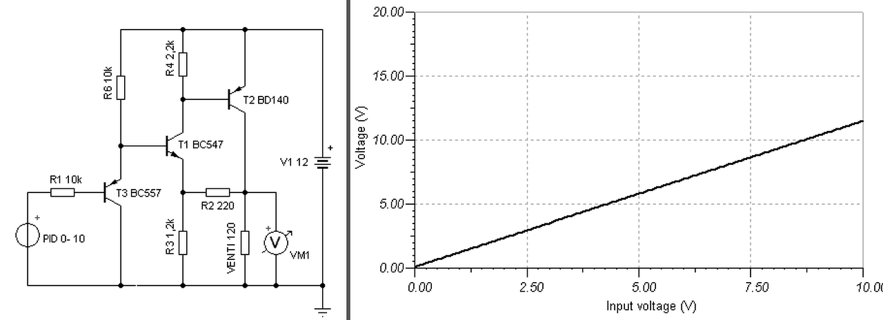

(#) csupaszno hozzászólása Ápr 26, 2014 /
Sziasztok, nekem egy olyan feladatot kell megoldanom a suliban, hogy egy termisztor és egy PID szabályzó segítségével kell egy 12 V-os ventilátor fordulatszámát szabályozni. A szabályzó bemenetére kell a termisztort tartalmazó kapcsolást rakni, a kimenetére pedig a ventit. A venti egy AVC F6015B12LY modell, ami 12 V-ról és 0,1 A-rel működik. A szabályzó kimenete pedig 0-10 V-ig képes a kimenőjelet szolgáltatni. A kérdésem az lenne, hogy milyen áramkört építsek a a ventihez, hogy ez a kimenőjel tudja szabályozni?
(#) proli007 válasza csupaszno hozzászólására (») Ápr 26, 2014 / 1
Hello! Ha egy tranyós megfelel, akkor pld. ezt..
(#) csupaszno hozzászólása Ápr 28, 2014 /
Itt az R1 lenne a termisztor?
(#) Peter65 válasza csupaszno hozzászólására (») Ápr 28, 2014 /
Szia! Majd Proli007 is lehet, hogy válaszolni fog, de röviden nem R1 a termisztor. Ő azt feltételezte az írásod alapján, hogy a PID szabályzó kimenetének illesztésében kérsz csak segítséget, arra adott egy tranyós kapcsolást. A termisztort a PID szabályzó visszacsatoló jeleként kell bekötni. Ha komplett szabályzód van, azon megtalálod a hőérzékelő bemenetet (már ha hőmérséklet szabályzó egységed van és nem általános PID készüléked), és oda kell bekötni.
Ha a szabályzót is neked kell megépíteni, akkor viszont lehet hogy egyszerűbb, ha egy műveleti erősítő kimenetére egy fetet teszel (ez lesz a teljesítmény fokozat), és a ventilátor feszültsége lesz a kimenet. Ekkor a termisztorral képzed a hőmérséklet visszacsatoló jelet, amit a szabályzóra kell kötnöd. Ha ez a feladat (mármint az egész szabályzó megtervezése), akkor megpróbálom majd lerajzolni, ha nem, akkor a Proli007 megoldása teljesen jó lehet.

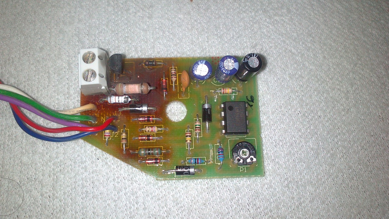

(#) szaka hozzászólása Aug 6, 2014 /
Segítségre lenne szükségem!
Kaptam egy szagelszívó ventilátort meghajtó panelt. Kiégett benne a triak és pár ellenállás.
Sajnos az ellenállásokat nem tudom beazonosítani. A triak egy MAC97A8, az IC LM393 típusú.
Esetleg valakinek van kapcsolási rajza hozzá vagy valami hasonló?
Előre is köszönöm!
(#) proli007 válasza szaka hozzászólására (») Aug 10, 2014 /
Hello! Esetleg ha a másik feléről is felteszel egy látható fotót, vissza lehet rajzolni, és talán ki lehet találni az ellenállások értékét..

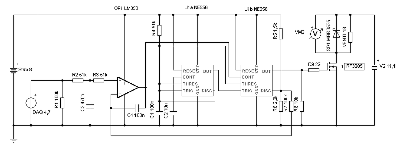

(#) diamik hozzászólása Szept 14, 2014 /
Olyan kapcsolást kell terveznem, amelyben egy elég nagy teljesítményű ventilátort kell vezérlenem. 15A-t is felvehet 11,1 V-on. Egy DAQ kártyával kell vezérlenem, amely 0-4,7 V-ig ad ki feszültség jelet. A feljebb Proli által említett kapcsolás (Kapcsolás) alkalmas lehet, ha a BD 140-es pnp tranzisztort egy izmosabbra cserélem, illetve a bemenetet illesztenem a 0-4,7V-hoz?
Amúgy ő lenne a ventilátor: Ventilátor
A hozzászólás módosítva: Szept 14, 2014
(#) proli007 válasza diamik hozzászólására (») Szept 19, 2014 /
Hello! Ilyen esetben szóba sem jöhet az analóg szabályozás. Csak PWM-el, és esetleg több párhuzamosan kapcsolt izmos Fet meghajtással képzelhető el, hogy eredményt ész el. (Ha már belinkelted a ventilátort, olvasd is el, miket írnak, milyen szépen égtek a cuccok.)
Valami ilyen kapcsolással lehet hozzáilleszteni a 0..4,7V feszültséghez a venti vezérlését. De ekkor is gond lesz, mert annak fordulata nem lesz arányos a vezérlő feszültséggel. Ahhoz tényleges szabályozásra lenne szükség, vagy is fordulatszám vissza vezetésre, hogy tényleg szabályozás legyen..
De kiindulásképen pld. egy rajz. (De inkább elméleti a megoldás, mint gyakorlati. Az áramkört egy 8V-os stabival kellene a 11V-ből táplálni és a Fet-es résznél pufferkondikat alkalmazni..)

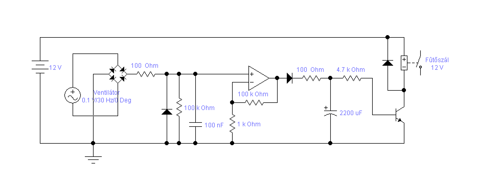

(#) voodoo hozzászólása Márc 31, 2020 /
Milyen megvalósítási egységet lenne a célszerű kivitelezni a következő elképzelésembe?
Kéne nekem egy olyan cső amiben, ha megindul a huzat (tehát a légmozgás) bekapcsol egy relét.
Én arra gondoltam, hogy bedobnék egy ventilátort a csőbe mondjuk egy 230V-ost, sima fürdőszobai elszívót, és annak a kivezetéseire rátennék egy kis impulzusmérőt/jelerősítőt, vagy valami IC-t aminek a bemenetére a pár tized V -ot kapott jelet tovább erősíteném, hogy a relét behúzza.
Ötlet? Mégis milyen irányba induljak el?

(#) deebo válasza voodoo hozzászólására (») Márc 31, 2020 /
A fürdőmben lévő ventilátorból kiindulva egy sima 12V-os 92mm-es ventilátor is megteszi. Nekem ilyen van egy 110mm-es PVC csőben, ami alapesetben folyamat kifelé fúj, de kis szellő is megmozgatja. Amikor kísérleteztem ventilátor vezérléssel, akkor kiderült, hogy egy ilyen ventilátor is visszatermel annyit, amenniy neke kellene.
Bár, azt nem mondtad 110-es lenne a cső.
A hozzászólás módosítva: Márc 31, 2020
(#) voodoo válasza deebo hozzászólására (») Márc 31, 2020 /
Igen, Én is első blikkre erre gondoltam, hogy alapesetben is egy kis ellenirányú szellő is már megforgatja a lapátjait, forgásba hozza. Itt a kérdés az, hogy ezzel egy relét hogyan tudnék szabályozásra bírni mondjuk 12V-ot kéne kapcsoljon.

(#) deebo válasza voodoo hozzászólására (») Ápr 1, 2020 / 1
Igazából egy műveletierősítővel jól felerősíted a jelet, a kimenetével egy diódán keresztül töltesz kondit, ami soros ellenállással nyit egy tranzisztort, ami a relét kapcsolja. Azért kell dióda, mert utána kondit kötve (2200uf mondjuk) nyitvamaradna a tranzsiztor egy ideig, így nem impulzusokban kapcsolgatna a relé. Persze mikrokontrollerrel könnyebb lenne.
Ez mondjuk egy irányba működne csak a polaritás miatt, de shottky diódákkal csinálva egyszerű egyenirányítót a ventilátor tekercseiről is működne.
Amúgy az én ventilátorom ajtónyitásra is megindul mindkét irányba, de ugye neked az elektronikát le kell szedned és csak a tekercseit használnád a ventilátornak.
A rajzon egy egyszerű megoldást látsz, amit kiegészíthetsz precíziós egyenirányítóval, azzal érzékenyebb lenne, de a műveletierősítőt át is lehet állítani komparátorra és akor potival is lehetne szabályozni a bekacsolás érzékenységét.
