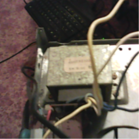

Van egy trafóm, aminek a kimeneti oldalon 3 ága van. Milyen egyenirányító kapcsolást használjak? Lehet belőle 2 tápot építeni? Pl sztereo erősítőhöz.
(#) kadarist válasza jani1987 hozzászólására (») Okt 2, 2012 /
Sztereó erősítőhöz nem kell két tápegység, ez tévedés. Ez a trafó egy szimmetrikus tekercselésű középmegcsapolásos trafó?
(#) jani1987 válasza kadarist hozzászólására (») Okt 2, 2012 /
Így már elég konkrét?
Fényképnek elég konkrét, de talán műszerrel is ki kellene mérni a tekercseket. Jó lenne tudni, hogy melyik a középleágazás.
A két kék egy kimenet, a két sárga és a fehér alkotja a hármast.
De feszültségmérés nélkül nem találod meg a közepét. A két legnagyobb feszültségű kivezetés lesz a két kimenet, a maradék meg a GND.
A fehér a közepe.
Én három fehéret látok, az mind a közepe?
