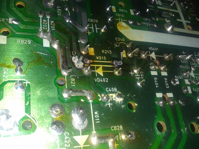

(#) ata843 válasza kadarist hozzászólására (») Okt 5, 2012 /
Kicseréltem az eltérítő IC-t, de a hiba még mindig van. Mit csináltam rosszul? Lehet hogy mégis kipurcantottam az elkókat? Vagy lehet más baja?

(#) kadarist válasza ata843 hozzászólására (») Okt 5, 2012 /
Még egyszer mérd meg a tápfeszültségeket a két lábon. Ha megvannak, akkor nincs vezérlés. De sajnos itt befejeződik a távgyógyítási szakasz.
A 17V helyett valami 2,5V-ot mérek. Az létezik? A másikon 55,8V.
Ha ezt méred, akkor létezik, de attól még nem jó állapot.
Akkor kuka?
Végig kellene követni a 17V-os ágat, hogy hol vész el a villany. Ha kezdetben volt, akkor most is lennie kellene ott normális feszültségnek.
Asszem ez az amihez már kevés vagyok, mivel alapvető dolgokkal nem vagyok tisztában. Nézetettem a rajzot is meg az alaplapot is, de nem világos merre kéne néznem. Köszi a segítséget!
Vagyis találtam egy ilyen furcsa részt... Nem gondolom, hogy így kéne kinéznie... Lehet ez a baja? És ha igen, mit látok?
Azt látod, hogy a forrasztások a melegedés miatt elkorrodáltak. Alapvető hibajelenség. Jól át kell forrasztani ezeket a részeket gyantás forrasztóónnal. De szinte a képen látható összes forrpont berepedt, ezeket is át kell forrasztani.
pedig ehhez a részhez egyáltalán nem nyúltam.
