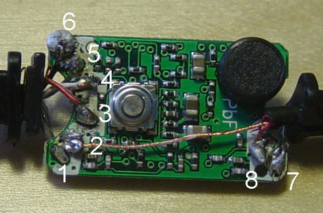

Házilag meg se próbálj ilyet fabrikákni! Hogy miért? A képek magukért beszélnek! És itt a bekötés: 1. SILVER - EMU adapter 2. YELLOW - 3.5mm adapter kábel bal csatorna 3. RED - EMU adapter 4. WHITE - EMU adapter 5. GREEN - EMU adapter 6. BLACK - EMU adapter egyezik a hátsó oldali GOLD vezetékkel 7. GREEN - 3.5mm adapter kábel jobb csatorna 8. RED - 3.5mm adapter kábel test Azért ne add fel! Én ezt választanám a helyedben: Bővebben: Link
ugylatom eleg komoly elektronika vann de valami egyszerubb nincs?
Idézet: „Házilag meg se próbálj ilyet fabrikákni!” Szerinted miért írtam ezt? Lehetséges megvalósítás (csak elméleti szinten): Fogsz egy USB portos, 2 analóg kimenetes PIC-et. USB beköt, analógra teszel vonalillesztést, megírod a kommunikációs szoftvert, plusz a hanggenerátor szoftvert, beégeted, dobozolod és kész. Szerintem :gumicsirke: Ugye milyen egyszerű ?
