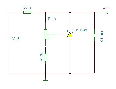

Jóestét! Ha A/D konverziónál referenciának Vss-t és Vref+ (azaz külső refet szeretnék) akkor lehet a Vdd-ből egy ellenállással bevezetni a Vref+ lábhoz a feszt? És mi alapján számoljak ellenálást? nem ismerem az áramot :O (18F4550)

Szia! Akkor adnál egy tippet, hogy miként lehet 5V-ból pl 3V-ot csinálni, hogy azt be tudjam vezetni a Vref+ ba?
(#) vicsys válasza Balagemann2031 hozzászólására (») Okt 14, 2012 / 1
Kék led+előtét ellenállás. A közös ponton a led nyitófeszültsége mérhető. Hidegítheted egy 100nF-dal.

(#) vilmosd válasza Balagemann2031 hozzászólására (») Okt 14, 2012 / 1
Nem jo a sima feszultsegoszto Vrefnek, mert a konverzio alatt kb 150 uA bemenoaram folyik, maskor pedig kb 5 uA. Inkabb egy TL431 plusz egy ellenallas es egy poti kellene. Igy meg a Vref stabilitasa jobb.
(#) adamhollos válasza vilmosd hozzászólására (») Okt 14, 2012 /
Még így is bőven jó a feszültség osztó, ha kisebb ellenállásokat használ.
pl. 20-30 ohm; 150uA Igs -> 2.998 V
20-30 ohm; 5uA Igs -> 2.999 V
Bőven a mérési egységen belül van az ingadozás
A hozzászólás módosítva: Okt 14, 2012

(#) vilmosd válasza adamhollos hozzászólására (») Okt 14, 2012 /
Nem tudom mi az a 20-30 ohm. Mert az mar egy 100 mA osztonak felel meg. Amit altalaban nem illik egy PIC melle tenni ami 5 V, 4 MHz eseten eszik 2-3 mA-t. Az oszto meg 100 mA. A TL431 plusz a jarulekos elemek erteke kb 50 kiralyi forint. A stabilitasa nagyon jo. Ugyhogy felesleges az ilyen takarekoskodas, mert utana mikor bekapcsolodik a szivato akkor sokkal tobbe kerul. Idobe es bosszusagba.
Igen abszolút igazad van, de magamból kiindulva, mikor a debuggolásnál tarok, nem igen érdekel, hogy menyit fogyaszt a rendszer, az viszont igen, hogy ne kelljen elrohanni a város másik végébe venni egy IC-t, csak azért, hogy pár milliamperrel kevesebb áramot fogyasszak.
Persze, ha már megvan az áramkör akkor úgy kell áttervezni, hogy minél kevesebbet fogyasszon.
