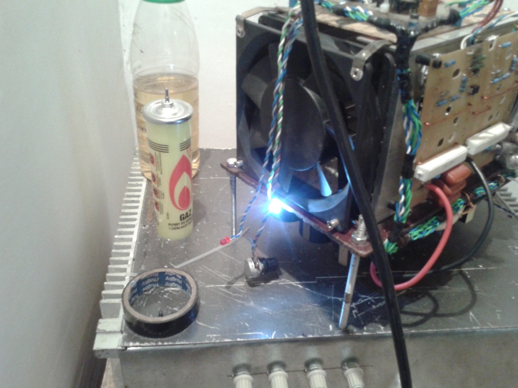

Nos az előbb elindítottam 230V direktbe és olyan 48-50V között ugrál, de a 230 is ugrált egy picit. A ventilátorok még nincsenek bekötve és semmi nem melegedett, kivéve a 200ohm ellenállásokat meg a főtrafó kezdett melegedni, de még langyos se volt csak kézzel érződött, hogy meleg. Nemsokára kipróbálom, hogy hogy hegeszt.
Van egy kis gubanc. Rátettem egy 220V/100W izzót a kimenetre állandóan egyformán világít min- fél poti állásban de ha közelítek a max vagy teljesen max álláspontba akkor bevisít a főtrafó, de amugy minden állásba sistereg egy kicsit. Mi lehet a gond, elnéztem az áramváltótekercs bekötését, vagy valami nem stimmel a főtrafóval? A trafó tekercsei nincsenek lakkozza. Mos akkor csúszik a próba élesbe.

Próba képen a poti alsó ellenállását növeld meg 1k-ra,ha akkor is sípol akkor még növeld,egészen addig,amíg nem sípol,ez a max. áram beállításban játszik szerepet.Valószínű,hogy alkatrész érték szórásokból a géped kitöltési tényezője közelít az 50%-hoz.Az izzó nem azt mutatja amit Te szeretnél,ne is várd tőle.
