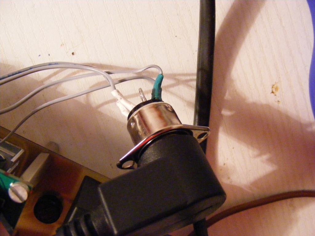

Azt én is észre vettem hogy a din csati mozgatásakor változik az érték. Nálam nem igen van olyan szennyeződés ami rontaná a kontaktot. A csati alapból ilyen sz@r. Az aljzat vezetékeit kicsit megfeszítettem, megcsavartam hogy merevebben tartsa az érintkezőket. A nagy elmászás nem tudom miből fakadt. A potit csavartam felfelé akkor 200 foknál kezdett melegedni. Újra beállítottam, bekapcsolás után már 150-nél is meleg. A másikat még nem szedtem szét, így még nem tudom miért halnak meg az IC-k. Még kétféle forrasztó állomáshoz meg van az alkatrész, csak hiányzik a lendület. ![]()
Igaz hogy az LM324 bemeneti offszetfeszültsége akár 9 mV is lehet, ami 9/0,041=219 fokos hiba, de ez időben nem igen változik. Gyanús lehet még a páka nyelében az érintkezés. Az enyémet szétszedtem, mert be lett téve egy termisztor a hidegpont kompenzálás miatt. Nem volt bizalomgerjesztő, hogy a zsugorcső alatt csak egyszerűen csupasz érvéghüvellyel volt összeszorítva a sodrott rézvezeték a króm és a nikkel szállal. Ha lehetőség van rá, ki kellene próbálni egy másik pákával is az állomást. Esetleg a nyelet szétszedve (2 csavar), óvatosan megnyomni fogóval a zsugorcsöveket. Ha jól emlékszem a fűtés piros/kék, a termoelem talán szürke/sárga, de ez nem biztos.

Akartam ma éleszteni élesbe, pákával a Vicsys féle állomást, de először ami érdekes volt számomra az az, hogy az 5 helyett 4,7k-s potit használok, és csak 350-400 között tudtam szabályozni. Aztán ráadtam a delejt,(24V-ot ráküldtem a pákára) , akkor pedig el kezdett füstölögni a gumiborítás feletti résnél, ahol a fűtőszál is egy kicsit látszik a fehér köpenyben. Nem tudom mennyire szabad neki, vagy normális-e, de kb 5-6-7 másodpercet hagytam, fél percet vártam, hogy hűljön, ha egyáltalán melegedett, és semmi meleget nem éreztem a pákán. Valamit rosszul csinálhattam???

![]() Nem, a hőelemre nem kapcsoltam a 24V-ot. A hőelemre csak a csatlakozó aljzat 2 megfelelő lábát vezettem. Sima trafót használok. 1N4001-el egyenirányítottam, s a Weller páka trafóját használom (kattogósét). Az sem teljesen világos, páka nélküli állapotban és pákával is miért csak 350 és 400 között szabályozhatok?
Páka dugóját megmozgatom, változik az érték. Az aljzat lehet bóvli. Nem is érem miért választották ezt a fajtát, ennél sokkal biztosabb kellene.
Nem lehet, hogy kalibrációs probléma lesz ez? Esetleg nem kötötted a hőelemet fordítva? Nem tudom mit okozhat csak kérdezem. Egy ellenőrzést meg ér.
Nem hiszem, nagyon ügyeltem rá. Azért holnap leellenőrzöm még egyszer.
