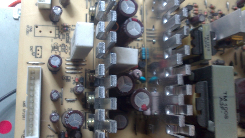

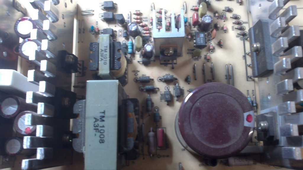

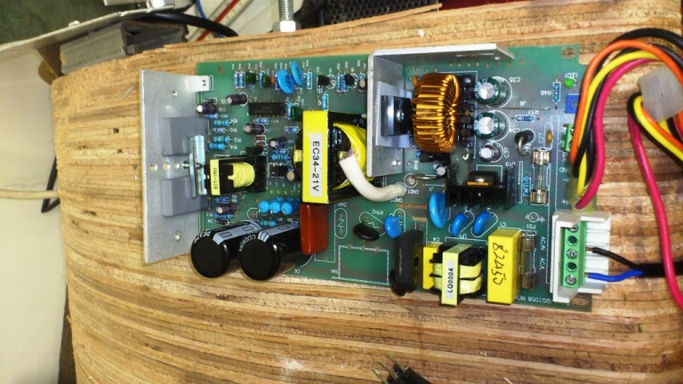

(#) violin hozzászólása Nov 18, 2012 /
Van egy pár olyan tápom,mint a képeken....
Sajnos mindnek van valami baja.
Pl erősen "cicereg"...és 24-27V helyett 35-40V-ot ad a kimenetre.
Az egyikben már el is szállt a két végtranyó.
Mi lehet a baja...? Ötlet...? Mit kéne megnézni-megmérni...?
(#) _vl_ válasza violin hozzászólására (») Nov 18, 2012 /
Mondjuk indulásként az összes elkót végig lehetne mérni kapacitásra és ESR-re.
Ránézésre nekem a szekunder oldali elkók nem tűnnek elég combosnak az 5A-es névleges áramhoz viszonyítva.
(#) violin válasza _vl_ hozzászólására (») Nov 18, 2012 /
OK...köszi....egyébként mi lehet a cicergés...? És a túl magas fesz...?
(#) emmzolee válasza violin hozzászólására (») Nov 18, 2012 /
Szerintem nincs eléggé terhelve és a tüskék túllengetik a szabályozást. Próbáld meg terhelni 5-10W-al.
(#) Ge Lee válasza violin hozzászólására (») Nov 18, 2012 /
Ez kinézetében nagyon hasonlít a kínai ebay-es tápokhoz, felépítését tekintve pedig majdnem egy az egyben PC táp, nyilván egyszerűsítve, és úgy van méretezve hogy ne kelljen neki a ventilátor.
Meg kell nézni a kis kapacitású elkókat, valamint a visszacsatolást. Van benne egy poti amivel lehet valamelyest állítani ezt, ezáltal a kimenő feszt.

Ez biztonságtechnikai berendezésekbe (tűzjelző segédtáp,kamerás rendszer,riasztó) való táp,akku töltővel egyben.
A poti valóban ott van....de nem igazán szabályoz.Van ilyen (kisebb) tápom,az teljesen csendben van terheletlenül is.
Valamelyik alkatrész megnyúlhatott....csak tudnám melyik....?
Sajna a műszerparkom egy multiméterre korlátozódik...

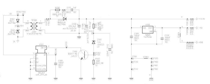

(#) philips100 válasza lorylaci hozzászólására (») Nov 19, 2012 /
Szia,
Már csak a segédtáp bekötésével kapcsolatban van kérdésem.A főtáp és a segéd is kb 320V DC-vel(+ és -) megy.A segédtáp kimenete 13 V(+és-).Ezt kel kötnöm az IR 2153 Vcc lábára, negatív kimenetet pedig a 320V DC negatív részéhez.Ez így igaz?
(Ha ez így van össze is köthetem a segédtáp negatív ki és bemeneti részét mint ahogy a csatolt képen van?)

(#) lorylaci válasza philips100 hozzászólására (») Nov 20, 2012 /
Igen, jól mondod, így kell csinálnod.
Most ez így nem fog izolált feszültséget adni.
