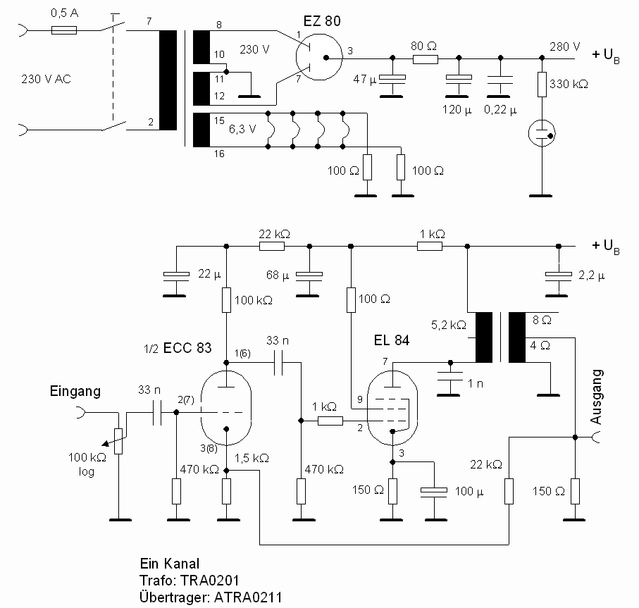

Üdv mindenkinek. két kérdésem volna. mellékelek egy kapcsolást, amire korábban a tapasztaltak már rábólintottak itt a fórumon. a tápot megépítettem, és 340v az üresjárati fesz. ha a kapcsolásnak hihetek, 280-nak kell lennie terhelés alatt. Ez a 340 v nem túl magas? a trafó az gyári(ami fel is van tüntetve a rajzon9, nem én csináltam.
Második, pedig, hogy van egy 6 ohm-os hangfal amivel nagyon szemezek, a kimenőim pedig 4 és 8 ohm-os hangdobozra vannak kitalálva.
mi van ha 6 ohm-ost akasztok rá? vagy kössek sorba vele egy 2 ohm-os ellenálást? milyen hangja lesz akkor?

Szerintem nem magas az a 340V ahhoz hogy 280V legyen terhelés alatt. Legalábbis ha erre irányult a kérdés.
A 6ohm a hangszóródra a valóságban nem annyi lesz illetve változik a frekvenciával is attól függően milyen minőségű hangszóró van benne, van-e hangváltó és az milyen stb. Előfordulhat hogy van ahol 9 lesz és van ahol mondjuk 4,5. Ezért érdemes kipróbálni a 4 és a 8 ohmos leágazásokkal is és meglátod melyikkel jobb a hangja. Ezt egyébként kimenő trafó gyártók oldalán is olvastam, hogy 8 ohmos hangfal esetén is érdemes más értékeket kipróbálni, ha van a trafón. Már csak azért is mert a primer sem biztos hogy a valóságban a csőnek ideális illesztést produkálja. Előfordulhat hogy pl pont a 4 ohmos leágazással ideális az impedancia illesztés a 6 ohmos hangfaladnak. Én ellenállást nem kötnék sorba.
(#) crapgame válasza Gory hozzászólására (») Nov 18, 2012
Az jó, már kezdtem aggódni, hogy túl magas lesz.
Azt tudtam, hogy az impedania az frekvenciafüggő, csak azt nem tudom/tudtam, hogy a 4-8-16 ohm-os leágazás, egy minimum értéket jelentenek-e, ami fölött kell elhelyezkednie az impedania csúcsoknak, vagy mehet alá is.
