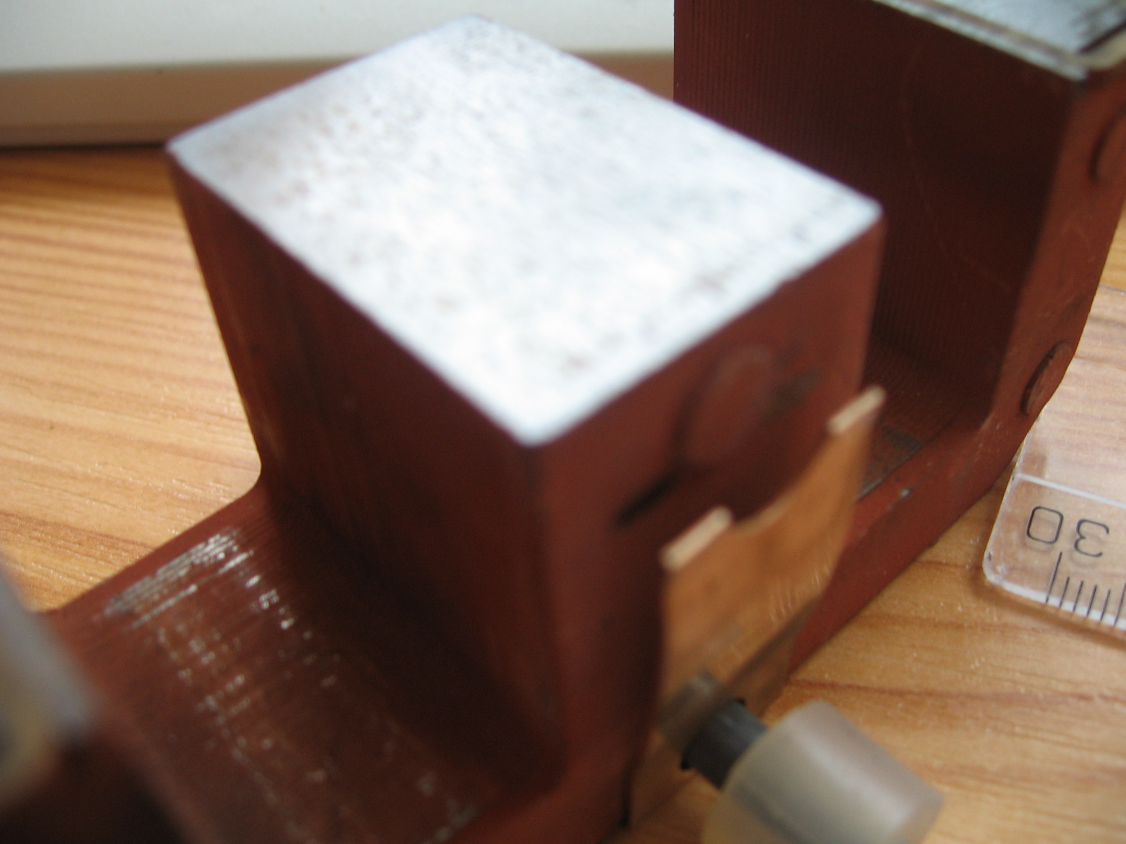

Keresztmetszetet hogy számolunk? A mellékelt képé kellene
(#) damatic válasza peter007 hozzászólására (») Dec 30, 2005 /
Vasmagét? 1szerű: A középső nyúlványt megméred X * Y. méred milliméterben, az kb. 25*23=525 négyzetmilliméter.
(Ugyanis a szélső részeknek összegének körbe végig ugyanannyinak kell hogy legyen, mert középen átmegy az összes erővonal, alul-felül kettéoszlik és két karikában zárul.)

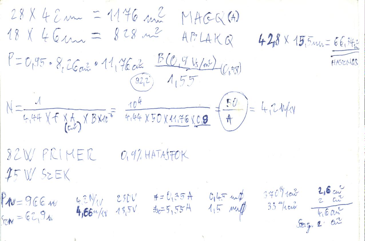

(#) _JANI_ válasza damatic hozzászólására (») Dec 31, 2005 /
Nagondurván számolza!!!
A mag minden eggyes négyzetcentijére 7W-ot számolhatsz.
Tehát megméred a mag belső méreteit, (ott ahol a terecs közepe van), és kiszámolod a területét.
„Tudod: alap * magasság = terület.”
A kapott végerednényt szorzod héttel, és meglessz a nagyondurva végeredmányed.
Persze a pontos számitáskor az ablak keresztmetszetét és egyebeket is fegyelembe kell venni! Mert hiába nagy a magkeresztmetszete a vasmagnak, ha kicsi az ablak keresztmetszete.
Ablak keresztmetszet: ez az a rész ahová a tekercsek kerülnek.
Szerintem ezzel a maggal max 10-15VA -at helet kihozni... és nem a most rajtalevö tekercsel!

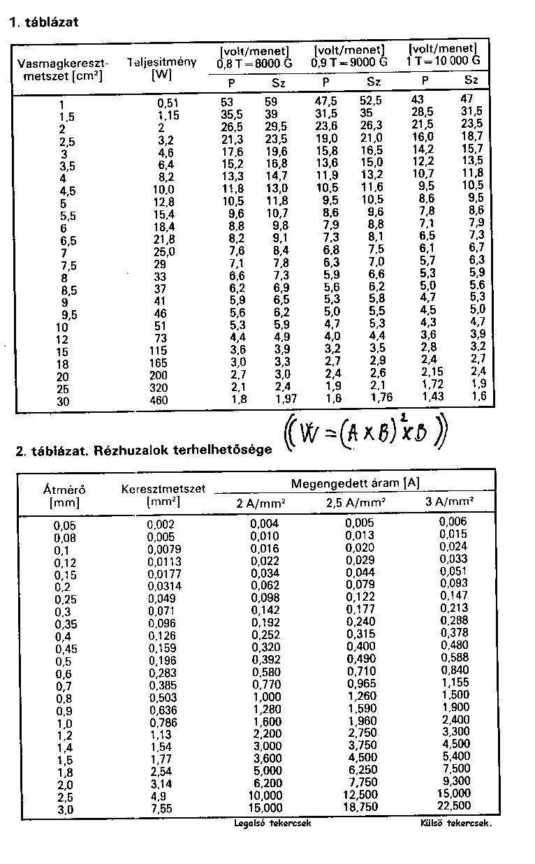

Szükségem lenne egy olyan táblázatra, ahol hipersyl ill. EI transzformátorok adatai szerepelnek mechanikai méretekkel ill. voltonkénti menetszámokkal együtt.
Esetleg elég az is, hogy melyik rádiótechnikában vagy hobbielektronikában jelent meg.
(#) Abrakadabra válasza Abrakadabra hozzászólására (») Feb 4, 2006 /
Találtam a fórumon egy adatlapot melyen szerepelnek a hypersyl transzformátorok adatai.
becsatoltam a pdf-et, de az EI transzformátorok adatai továbbra is kellenének.

(#) pedrock válasza Abrakadabra hozzászólására (») Feb 20, 2006 /
Beszkenneltem neked az EI adatlapjait!
