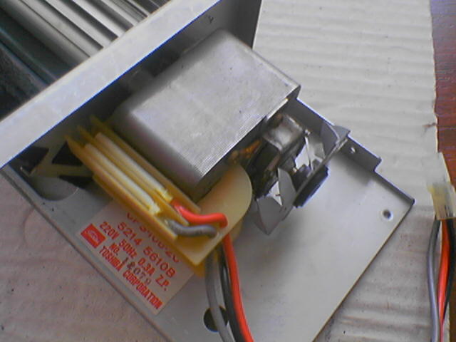

Az iskolából úgy emlékszem ha ismeretlen trafóval állok szemben, rámérek és a kisebb ellenállású végek a 220-asok. Ma találtam egy 220-as motort pont olyan, amilyen kellene, 3 vezetékkel : szürke, piros, fekete.A szürke-piros 110ohm,a piros-fekete 217ohm,a fekete-szürke a kettő összege 320ohm.Hogyan kell bekötnöm?A motor pici, 0,3A-es és levegőszállításra kellene csak.(Fénymásolóban volt).Nem akarom elcseszni,mert csak ez az egy van így egybeépítve nagy ventivel.Köszi a válaszokat!

Ez egy tipp, neme így vannak bekötve a motorjaim.
Szerintem még kell egy kondi is. És innen már egyszerűbb a dolog. A piros az egyik és valamelyik másik a 230, a maradék szálat a kondira. (attól függ merre akarod, hogy forogjon). Valahogy így:link
Ja a rajzon a két kapcsoló azért van, mert így lehet szabályozni, hogy merre forogjon. Ha neked csak egyik irány kell, akkor a kapcsolók elhagyhatóak, azt az ágat kösd direktbe amerre forogjon.
(u.i.: egyszerre csak egy kapcsoló lehet zárt!!!) Remélem asszinkron motor, vagyis nem szénkefés.
Köszi, fogalmam sincs milyen,csináltam egy képet róla gyorsan hátha segít....
