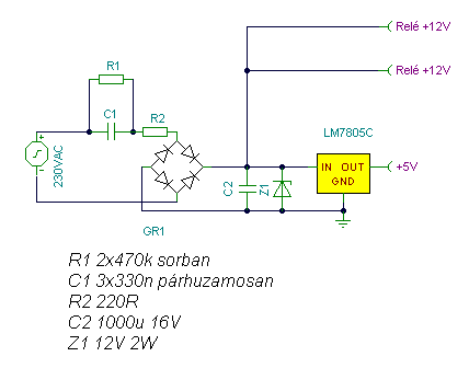

De viszont ez az amit én se tudok. Mondom, a kapcsolás annyi lenne, amit küldtem, és még hozzá kér 12Vos relé. Én ezekhez anynira nem értek, azértis itt kérdeztem meg. Mit fogyaszthat max 2 relé áram alatt, és egy LED, ami csak néha villan fel? (A tápot úgy kellene tervezni, hogy 2relé, és egy állandóan világító LED, minimum meg úgy, hogy egy relé legyen áram alatt)

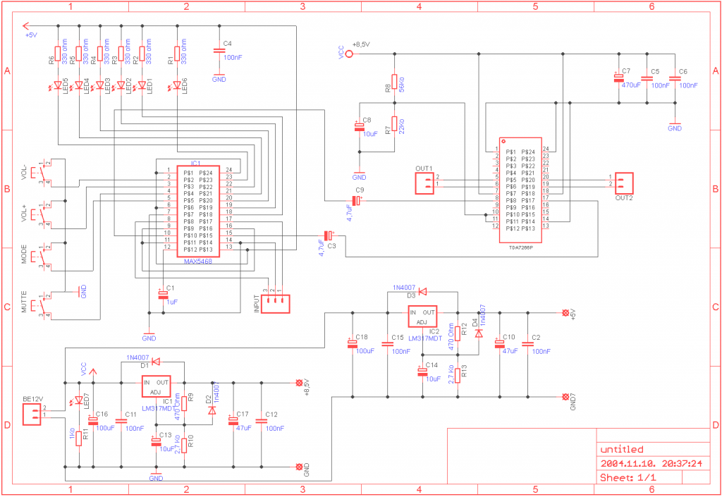

Egy kis segítséget szeretnék kérni olyan ügyben ,hogy építgetek egy erősítőt modellezési célra és megrajzoltam a tápját csak egy nálam nagyobb szakértelemmel rendelkezőnek át kellene tekintenie ,hogy jó e ahogy én megrajzoltam mert csak hobbi szinten építek áramköröket és néha lefagyok. Végülis két azonos táp van összekapcsolva mert két különböző fesz szint kell.

Nincs relé kiválasztva, vegyük a 12Vos relék áramfelvételének átlagát. Vagy muszáj pontos adatnak, relének lenni?
(#) kadarist válasza lionsec hozzászólására (») Nov 20, 2012 /
Kaptál már választ, az nem volt kielégítő? Van még kérdésed?

Ó, hát van akkora relé, mint az öklöm, meg van akkora is, mint egy (volt) egyforintos, ég és föld különbségű tekercsellenállással. Mekkora teljesítményt kell kapcsolnod?
(#) lionsec válasza kadarist hozzászólására (») Nov 20, 2012 /
De értem amit írtál köszi de utána még módosítottam a táp részét mert még egy ugyanolyan áramkört berajzoltam. Ránéznél esetleg vagy ha van jobb megoldási javaslat akkor szívesen veszem.
Nagyon ügyes a tápkapcsolásod, így már teljesen jó, de a két csatoló elektrolitkondenzátor (C3-C9) polaritását megfordítanám, mert a jelforrás-kimenet szokott pozitívabb potenciálon lenni a fogadó bemenethez képest. Még annyit a tápegységhez, hogy ha jól látom, akkor azonos értékű ellenállások vannak mindkét LM317 körül. Ez nem jó, mert így azonos kimeneti feszültséget fognak szolgáltatni.

Mondjuk egy ilyen egyszerű 10A es.
igen mert az alkatrészeket csak átmásoltam és még nem számoltam ki a másik oldalhoz tartozó értékeket de köszönöm az észrevételt.

Az adatlapja szerint a 12V-os behúzótekercsű változatnak 30 mA a működtető árama, így ezzel kell számolni.

(#) reloop válasza jdani hozzászólására (») Nov 20, 2012 /
Ha jól számolom 70mA-rel működő képes a kapcsolásod.

(#) jdani válasza reloop hozzászólására (») Nov 21, 2012 /
Az ellenallasok lehetnek SMD is? Vagy milyen teljesítményű legyen minimum? És a 330nF kondi hány voltos legyen? Egyébként minek belőle 3 párhuzamosan? Amiket eddig láttam, abba mindbe csak 1 volt.
Még azt kiszamolnád, hogy milyen értékek kellenek, ha csak egy relé a fogyasztó, és semmi egyéb? A PICen kívül.
