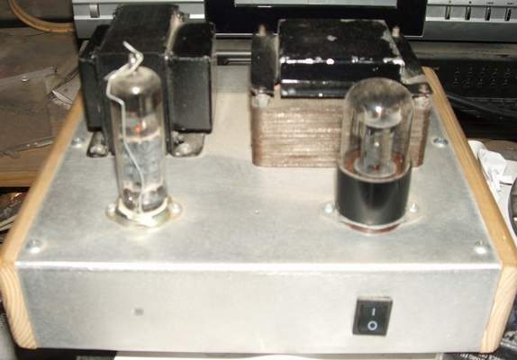

Néhány buktató leküzdése után mofesa tanácsainak köszönhetően elkészült az első erősítőm. Az alap egy lepukkant Elprom Budapest rádió volt, 2XEL84PP (helyett 6p14p-ev), ECC83 (helyett 6n2p) és egy EABC80 csövekkel. A rádió eredeti sasszija lett lecsupaszítva, kisebbre szabva, és erre kerültek az új alkatrészek az eredetihez hasonlóan forrléces megoldással. A doboz is a rádió saját dobozának kisebbre szabásával készült. A hangszóró az eredeti, kb. 45 éves nagy ovál (a két kicsi kikerült belőle), és megdöbbentően nagyot szól. Az erősítő a végére teljesen zajmentes lett, semmi nemkívánatos zörej nem hallható. A belső elrendezés nem túl átgondolt, változott is párszor menet közben, de első próbálkozásnak talán megteszi.

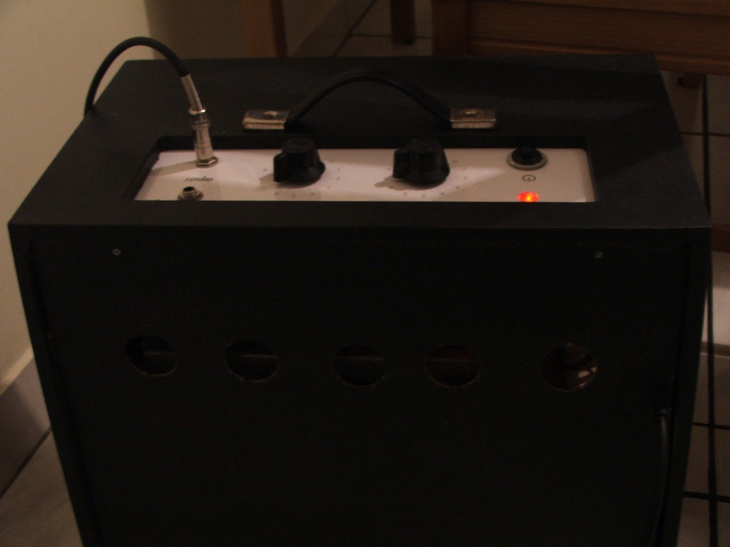

200W?? Én sem vagyok jártas az efélében, alattad láthatod az én első erősítőmet, ez elvileg 7,5W-os. A konyhaasztalon raktam össze, és amikor próbálgattam, fél hangerőn az összes pohár és tányér csörömpölt a szekrényben. Fentebb még nem mertem csavarni. Hol használnád?
