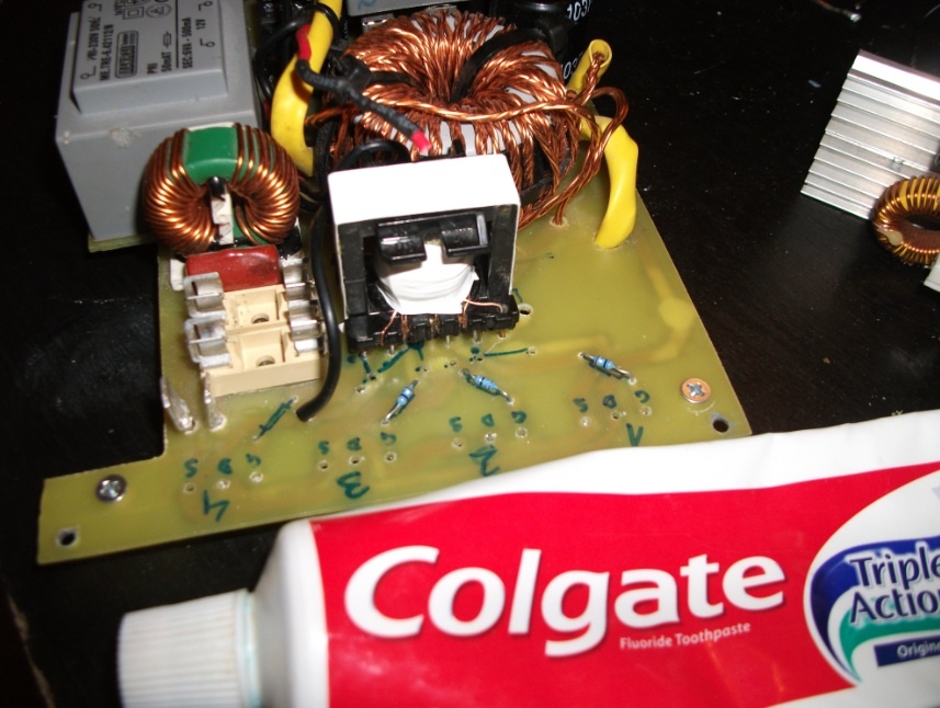

Gate meghajtó trafónak inkább egy másikat választottam, a könnyebb átláthatóság kedvéért. Ugyan úgy 7 menet/tekercs, de most 0.8mm-es huzallal a szekunder, 0.4mm a primer oldalnak (az még nincs rajta a képen). Lábakat csináltam neki, hogy véletlen se legyen az elnéztem mi melyik. A vékony lesz pl pöttyöknél jelölt, valamint a gumival szigetelt tekercsvégkivezetékelések pedig a sima forr.pontok. Szerintem ennyi. Jó lesz-e így?
Nem. Ránézésre ez porvas és nem ferrit. Ezzel meg se próbáld. Mi volt bonyolult azon hogy felcseréld egy tekercs két kivezetését?
Ez valóban porvas, alacsony lesz a mágnesező induktivitása, így egyrészt fűteni fogja a primer oldlat, másrészt a holtidős rész el fog tolódni.
Amúgy ha ránézésről nem tudod meg állapítani, de le akarod tesztelni, hogy ez ferit -e, akkor a legegyszerűbb, ha megpróbálod elfűrészelni. A ferritet nem fogod tudni, a porsvasmag emg mint a vaj adja magát. (persze roncsolásmentes tesztre ott van az induktivitásmérő, de ha az lenne, és tudnád is használni, akkor gondolom nem itt járnál)

A ház lábaihoz már annyiszor voltak ki-be forrasztgatva a vezetékek szana szét olvadt, közbe el is tört a fele. (beleszorult az E betű és nem tudtam szétszedni). Egyszóval nagyon csúnya volt és azt hittem ez jobb lesz ez a megoldás.
Közbe találtam egy ránézésre hasonló méretű trafót egy dvd lejátszó tápjából. EI magos sajnos főzés közbe ütődött és letört az E betű egyik szára és kiderült, hogy légréses (<=1mm). Jó lesz-e ha megragasztom pillanatragaszóval? Vagy hagyjam mert légréses?>
Ide nem kell légrés, úgyhogy hagyjad. Kicsi lesz a mágnesező induktivitása.
Ragasztva biztosan nem lesz jó. (Eltekintve a légréstől)
Szóval akkor csak légrés nélküli trafó lesz a megfelelő? Kár mert már ezt is közbe belefabrikáltam a helyére. Ráadásul elfogyott minden használható drótom is.
Ööö, az inverteres hegesztőknél tapasztalt barátunk felhívja a figyelmet " E-I meghajtónál légrés kell; E-E-nél NEM". Bár úgy az igazi: ha ragasztóanyag nem kerül a törésbe, mert növeli a légrést (jelen esetben aszimetrizálhat is).

Oké, egyezzünk ki annyiban, hogy most ismét elkészítettem (egyre jobban megy) a legelső trafót vissza ragasztottam a letört, lefolyt lábacskákat, de legalább légrés nélküli. 0.2-es huzallal csináltam más nincs. Jó lesz azzal? Remélem, hogy már megfelelően fog működni.
Mivel az itt folyó áram effektív értéke néhány mA, ezért elég lesz bőven, nem fog melegedni. A FETek belső gate ellenállásai, valamint a hozzárakott gate ellenállás sokkal nagyobb.

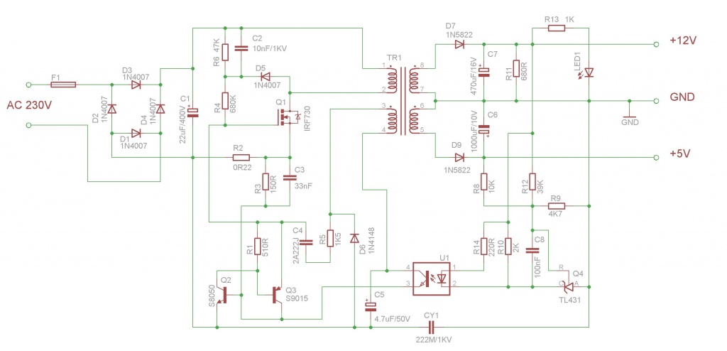

Szeretném a segítségeteket kérni. Van egy kapcsolóüzemű tápegységem, aminek a kimenetén +5V, +12V feszültséget ad ki. Üres járatban mind a két kimeneten a megfelelő feszültség van. A problémám hogy terhelésnél (200-300mA) a feszültségek (+4,35V,+9,41V) drasztikusan leesnek. Elméletileg 2A kellene bírnia. Lerajzoltam a nyákról a kapcsolási rajzot (remélem az optot jól rajzoltam, mert azon nincs típus szám). Sajnos kapcsoló üzemű tápokhoz nem nagyon értek. Mit kellene cserélnem, mérnem, változtatnom rajta, hogy 1-2A terhelést is elfogadható feszültségeséssel kiadjon. Válaszokat előre is köszönöm.
Ha azt tudja, amit leírtál, akkor miért ne lenne jó?
Ellenőrizd a kimeneti pufferkondenzátorokat első körben. Én egy DVD flyback tápjával jártam így: az 5V-os feszültségre szabályzott, de a kondija már púpos volt, és pár 100mA terhelés hatására is 3V környékére esett a kimenete.
