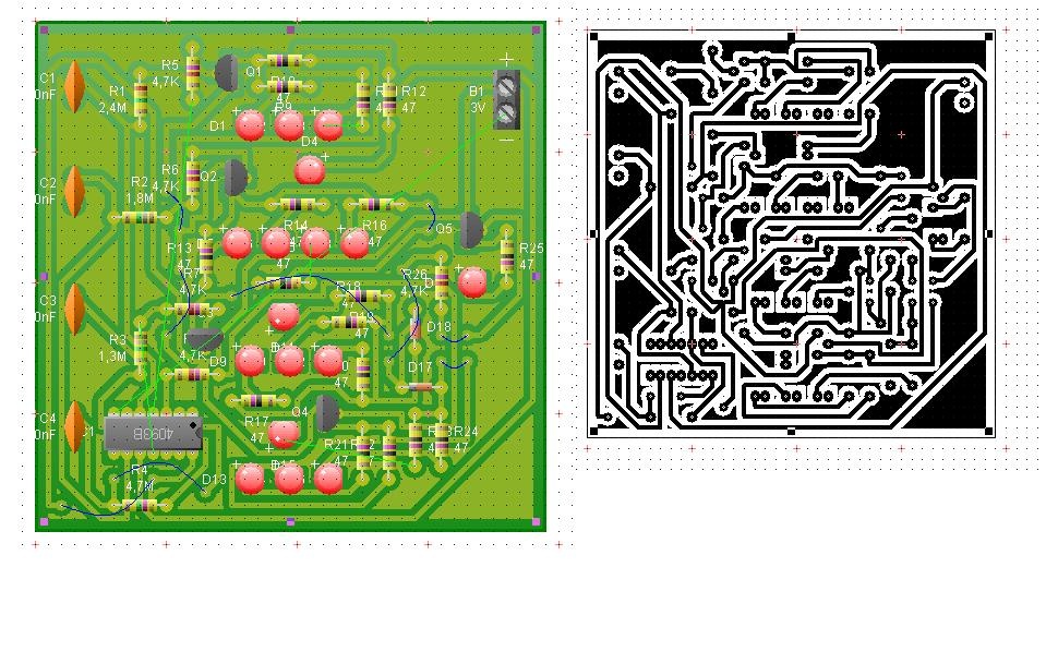

Sziasztok! Kérdezni szeretnék. A PCBWizard-al megcsináltam egy kapcsolást, (kép mellékelve).
Most nem írom be mindegyik alkatrészt ami nem tiszta számomra de pl, C1;C2;C3 st alsó lábai a rajzon jobboldalt üresen vannak,a led lábai úgyszintén ezek mint testre mennek. Nem értem hogy mit rontottam el? Vagy ez kétoldalú nyákra vonatkozna? A második képen meg az ahogyan leraktam az alkatrészeket. A válaszokat köszönöm. Üdv.

(#) zoltan0801 válasza vladcepes hozzászólására (») Dec 19, 2012 /
Helo!
Nekem nagyon úgy tűnik, mintha ez egy kétoldalas nyák lenne, ahol a másik oldal teliföld, ahova megy a táp GND-je, és az összes többi alkatrész GND lába. Esetleg a beállításokban nézz szét, szerintem megtalálod a megoldást. Én sajnos nem ismerem ezt a paneltervezőt.

(#) vladcepes válasza zoltan0801 hozzászólására (») Dec 19, 2012 /
Szia! Köszi a választ. Igen valószínű,.,próbálom keresni a beállításában de még nem találtam. Amikor feltelepítettem a programot benne van a Livewire ezzel lehet szimulálni majd konvertálni nyomtatott áramkörré. Hát itt mind keresem hogy hol lehet beállítani de még semmi. Na hátha majd valaki tud rá adni választ. Előre is köszönöm. Üdv.
