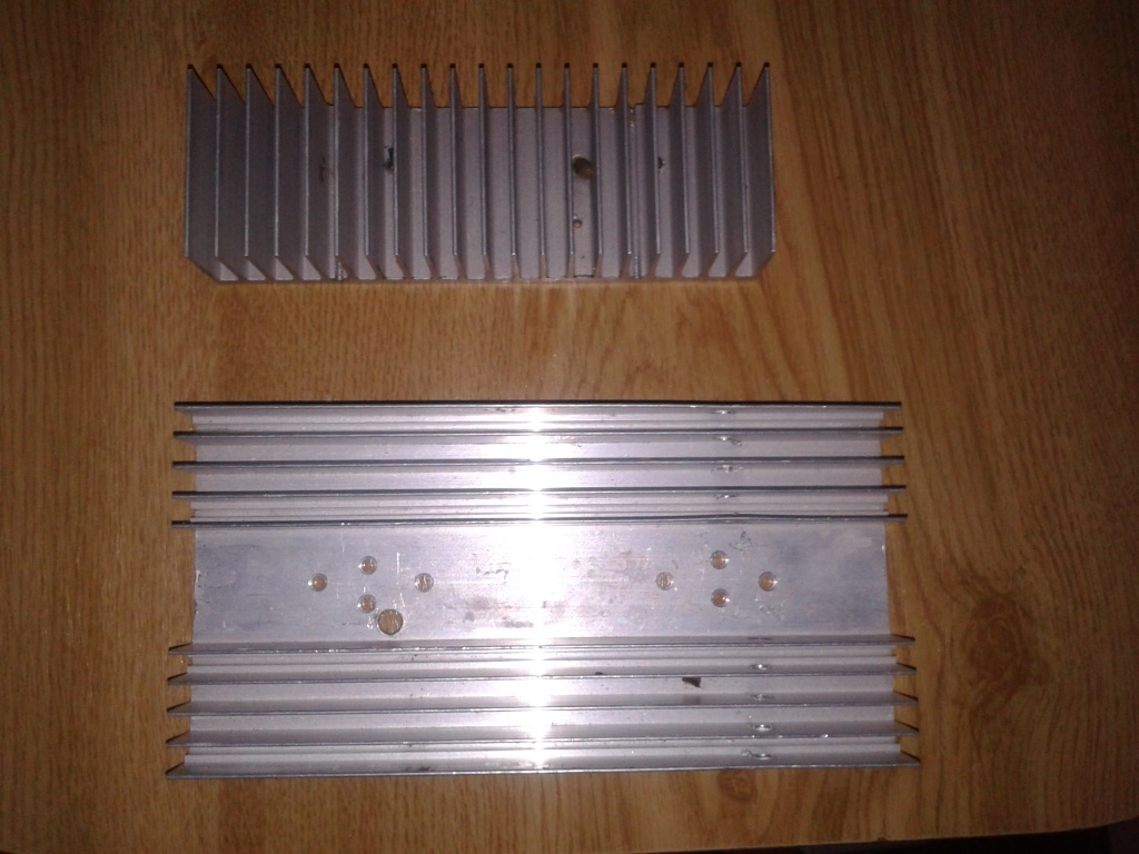

(#) Szabi1 hozzászólása Dec 19, 2012 /
Melyik jobb borda TDA 7294 hídhoz? a felső 160x31x51mm az alsó 20x10x2,5cm A bordát 2 db. 80X80 mm es venti hűtené.
A hozzászólás módosítva: Dec 19, 2012
(#) peter1995 válasza Szabi1 hozzászólására (») Dec 19, 2012 /
szia. Egy ventillátor rengeteget jelent. Nekem egy darab híd egy 100x100as bordán van amin egy 80x80as venti van. Több óra erős hajtás után is csak langyos a borda.
Szerintem a felső is jó.
(#) Szabi1 válasza peter1995 hozzászólására (») Dec 19, 2012 /
2 ventillátor hűtené, mivel buliba volna tervezve ezért a nagyobb bordát rakom be. Jah és kell hűtőtönk? (Most először lesz a dobozon GND)
(#) ImiDj válasza Szabi1 hozzászólására (») Dec 19, 2012 /
Ha 4 Ohm-on használod akkor tegyél,jobb hűtése lesz.A kisebb borda is megteszi 2 ventivel,a nagyobb persze jobb.Milyen tápfeszed van 4 ohm-ra?
(#) Alkotó válasza Szabi1 hozzászólására (») Dec 19, 2012 /
Ha olyan tervet használsz, ahol elfér egy leszorító kengyel, akkor elhagyhatod a hűtőtönköt. Nálam jól bevált, nagyon hatékonyan tud szorítani is, és hűteni is.
A borda és a ventilátor önmagában nem garancia. "Jól" kell hűteni a rendszert. Lehetőleg ideális mennyiségű levegőt, ideális útvonalon kell mozgatni, célszerűen elhelyezett bordák között.
Kiegészítés, mert most olvasom: 4R-ról szó sem lehet! Az 2-2 ohm-al terhelné a híd erősítőit, amit az nem fog tolerálni.

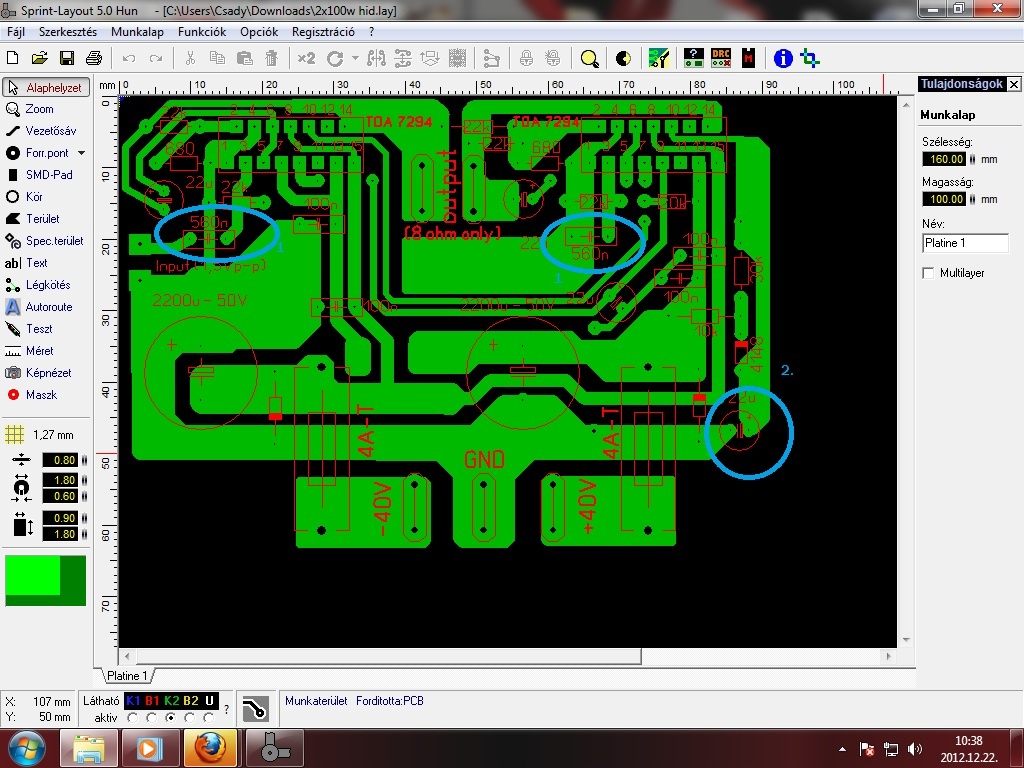

(#) csady hozzászólása Dec 22, 2012 / 1
Tápegység megfelelő lesz tda 7294-hez hídkapcsolásban.. ?
(#) Alkotó válasza csady hozzászólására (») Dec 22, 2012 / 1
Rövidre zárt biztosíték!!??. Nagy ötlet! Így legalább nem kell cserélgetni.
(#) reloop válasza csady hozzászólására (») Dec 22, 2012 / 1
Így minek a biztosíték? A GND-t megvastagítottam.
(#) csady válasza reloop hozzászólására (») Dec 22, 2012 /
Kicsit benéztem.. Köszönöm a segítséget.. Pufferelés mennyire lesz elegendő??
Pont jó!
Annyit szeretnék még megtudni hogy az 1 számmal jelölt kondik 560nF helyére 470nF kondit tennék mit befolyásolna ez? megoldható-e?
