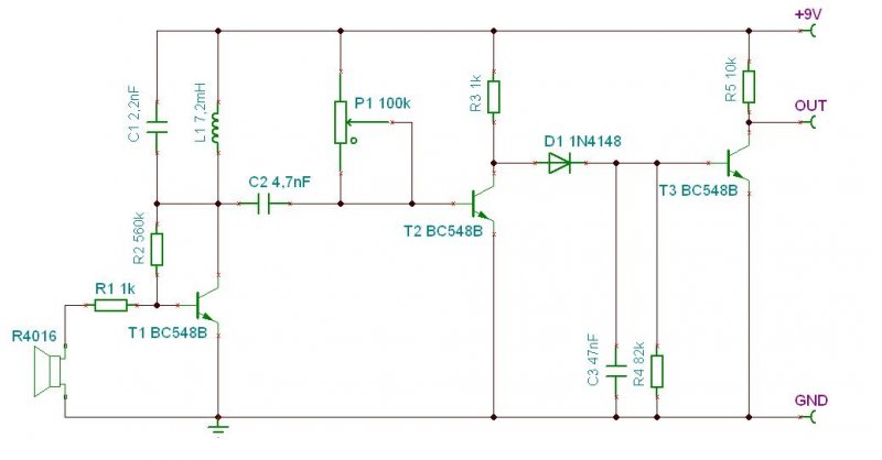

Hello mindenkinek! Ultrahangos távolságmérőt szeretnék építeni.SRF xx modult nem sikerült beszereznem,de helyette vettem T4016 és R4016 modulokat.Ezekkel a modulokkal szeretném az SRF xx modult helyettesíteni.Találtam kapcsolási rajzokat,melyeket saját ízlésem szerint átdolgoztam,ezeket mellékelem.Várom az észrevételeket a kapcsolási rajzokkal kapcsolatban előre is köszönöm

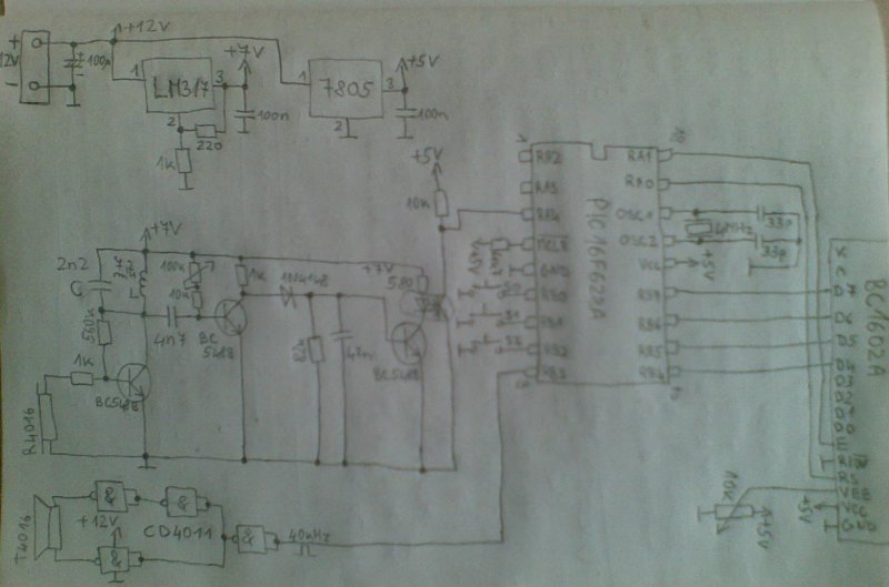

Üdv mindenkinek! A karácsonyi szünetben ultrahangos távolságmérőt szeretnék építeni LCD kijelzőre PIC mikrovezérlővel.

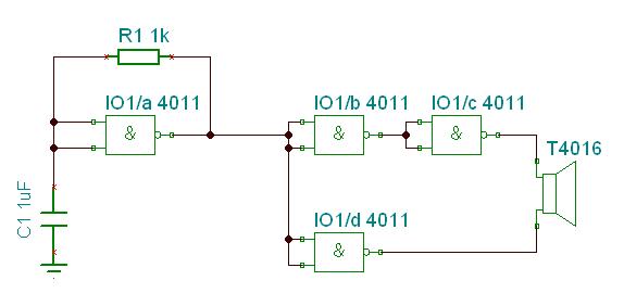

Légyszi magyarázza el valaki nekem, hogy ez a kapcsolás mit csinál és mire jó. Bővebben: Link Előre is köszi! Én is akarok csinálni egy ultrahangos távolságmérőt és ezen fennakadtam...
Szerintem ez állítja elő a megfelelő frekvenciát, amit kiad az ultrahang sugárzó. Az inverterekkel egy kvarc, vagy a piccel előállított frekvenciát tesszük alkalmassá arra, hogy a hangsugárzót is megrángassa.

Ez egy 1 ellenütemű digitális erősítő. A bejövő jelet IC1A invertálja ... elválasztja az előző fokozattól , tehermentesíti a meghajtó port lábat . IC1B : mint inverter van használva , ezáltal lesz ellenütemű a rendszer. Mivel előtte lévő jelet is visszük tovább és az általa invertált jel további fokozatra kerül. IC1C és IC1D : BUFFER Mivel párhuzamosan vannak kapcsolva akkor a kimeneti terhelhetőségük növekszik "teljesítmény" erősítőnek foghatóak fel a NEGÁLT jelúton. IC1E IC1F : BUFFER Hasonlóan mint az előző 2 kapu csak ezek a PONÁLT (értsd : nem negált (nagyon leegyszerűsitve a fogalom magyarázat) ) jelutat erősítik. C1 : DC leválasztást biztosít nem fogja egyen feszültség a sugárzó piezzóját folyamatosan feszíteni.
Köszi, így már érthető

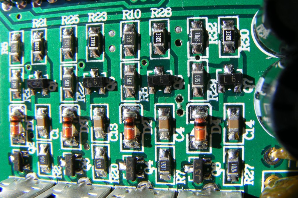

van egy feladatom Ultrahangos távolságmérőben kell ügyeskednem. A probléma az, hogy a transcuderhez szükség van 130Vpp-re(ezt meg is mértem!) Ennek a végfokozatát nem tudom megcsinálni. Mondjuk 20-25 csomag ami 40KHz-es feltranszformálni kb 130Vpp-re és úgy meghajtani. Az áramfelvétel nem sok, alig látszódik a szkóp képernyőn. Egy autós tolatóradarból próbáltam ötletet lopni, de sikertelenül...(kép) A végén van induktivitás ami állítható, nincs galvanikus elválasztás sem(mérhető ellenállás van a multiplexer és a kimenet között). ja a multiplexer nem látszódik, egy cd4052-es. és 4 csatorna van(4 adó/vevő, az adó és vevő ugyanaz) Valakinek ötlet?
555-ös IC-vel kapcsoló üzemű tápot próbálhatsz csinálni. Pl a nixie csöveket meghajtó tápok ilyenek.nixie óra
