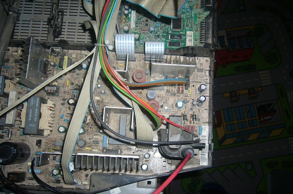

Alaposan átnéztem a primert nagyítóval, és láttam egy helyet, ahol kiderült, hogy kiszakadt a drót. Ezek szerint 11lábú a tekercs. Emiatt nem volt semmilyen feszültség azon a pontokon, amit említettek. Mit lehet csinálni? Sehogy se lehet átkötni úgy, hogy egy láb a "levegőben lógjon", és működjön a készülék. Akol kiszakadt, nem lenne probléma a drót továbbvezetése, mert óvatosan kikapartam egy éles bicskával, és rá tudnám forrasztani a kivezetést. Ez pont az, mely a tápfeszültséget adja a többi fokozatra. Melyik a fölösleges láb, mit lehet vele tenni? Így már nem csodálkozom a feszültségek hiányán, és az alacsony buszterfeszültségen.
Valószínű, más baja nincs a gépnek. Állítólag léteznek trükkök, amivel át lehet kötni.

(#) kocici17 válasza kérdező hozzászólására (») Dec 29, 2012 /
A tekercset egyébként egyszerű azonosítani. Ahogy a bekötő bakelit van azon minden esetben a primer "szekunder" része van alúl bekötve.
Keresd meg azt a bekötést ami a sasszéra megy , és abból indúlj ki, hogy az a rajz szerinti 3-as pont.
Ezután ehhez a ponthoz keresd meg csipogtatással, vagy ellenállásmérő állapotban a még ehez tartozó 3 kivezetést, igy meglesz a 4 kivezetésed. itt nem szoktak + lábat csinálni.
Persze elötte forraszd ki a helyéről, mert a tv-be beforrasztott állapotban becsapod magad.
A maradék, meg már mutatni fogja magát, hogy melyik csőszegecsre való.

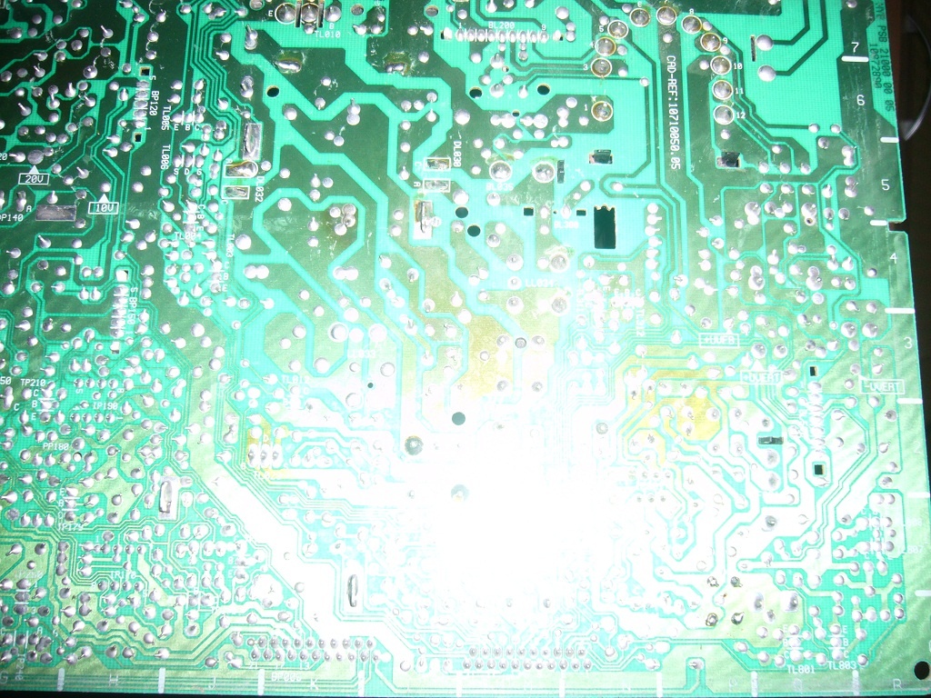

A minap hozzám került egy daewoo k20v1n típusú tv ismeretlen előélettel, szétszedtem, kis pucolás után ránézésre semmi szembetűtő csak a biztije volt kiégve, méregettem elvileg minden jó, de átnézném rajz alapján biztos ami biztos csak hát nem találok rajzot hozzá..Valaki tudna küldeni vagy linkelni egy rajzot hozzá? Esetleg valami ötlet, hogy mi lehet a baj?
Köszi. Peti
(#) kadarist válasza acdc hozzászólására (») Dec 29, 2012 /
Keresd így.
(#) acdc válasza kadarist hozzászólására (») Dec 29, 2012 /
Köszönöm a rajzot, próbáltam nézni a rajz alapján is de nem találtam semmi különöset. szerzek majd bele 4 A-es biztit mert kifogytam belőle.. Mi lehet a gond nincs tipped?
Peti
(#) kocici17 válasza küzmös Gergely hozzászólására (») Dec 29, 2012 /
Mintha már írtam volna, hogy az nem lesz jó. És úgy rémlik, hogy a PY88 féle klipsznél kel kihagyni , mert az egyik esetben a PY anód izzott. De nem tudom így megmondani.
Baromi régen volt szerencsém hozzá.
A hozzászólás módosítva: Dec 29, 2012
Két dolog szokott bezárlatolni, az egyik a lemágnesezés PTC-je, a másik a tápegység teljesítménytranzisztora. De az is lehet, hogy csak úgy magától ment tönkre a biztosíték.
Minden esetre a szekunder oldalát tutira tudod kötni, és a többit is, és azon az oldalon hagyjál ki, ahol a + szál megjelenik, de nem az utolsót, hanem az előtte lévőt.
A3-as lábból indulj ki és műszerrel ellenőrizd az 1,2,4 et.
Remélem érthető voltam, tudom kicsit zavaros.
Azt a 4 lábat és a föld pozíciót tartsd szem előtt, és utánna ahogy jönnek a kivezetések.
Amelyik oldalon a plusz jelentkezik, miután a secunder oldalt rendesen bekötötted,
ott ne a véget, hanem egyel elötte lévőt tedd félre. Utánna bekapcsolhatod, és várom, hogy mit csinál, mert nem emléxem már rá, hogy hogy is volt a primer oldalon ez, de régen én is csináltam már.
