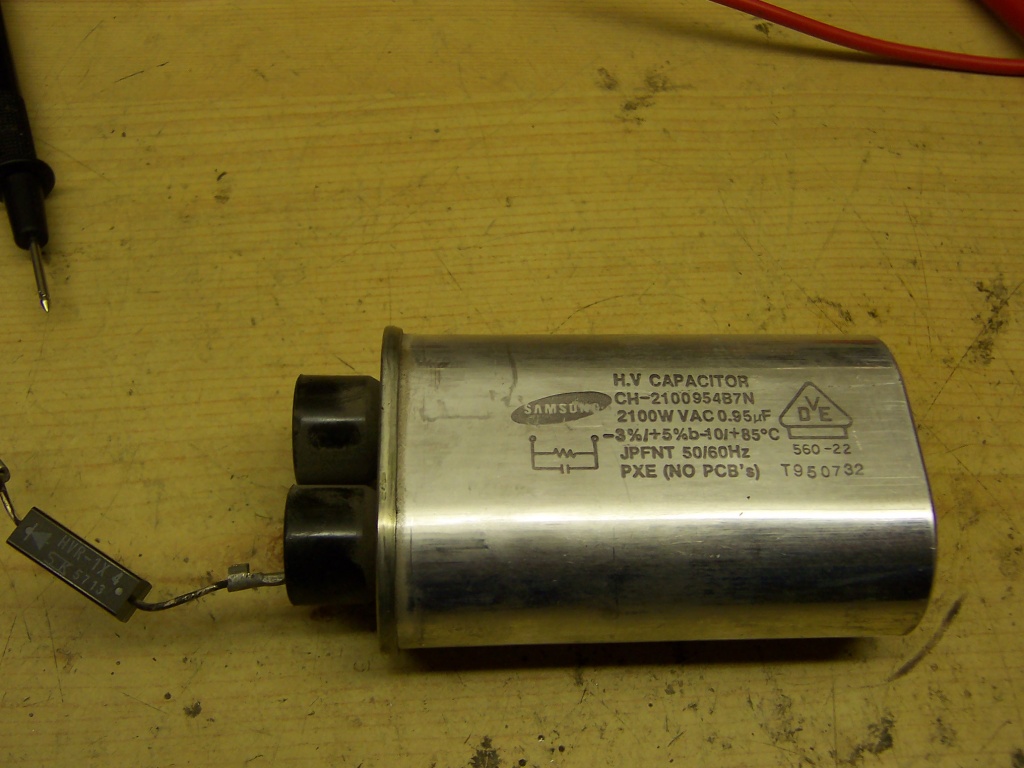

Van egy IGNIS AKL530/IG/WH tip. mikróm. Azonnal ki veri a benne lévő biztosítékot, ha bekapcsolom a melegítést. A képen látható alkatrészről ha leveszem azt a kis fekete alkatrészt, aminek a másik vége la van testelve, akkor viszont nem, de nem is melegít. A képen látható alumínium házas alkatrész két pólusa között nullát mérek. Ez jó???
(#) kadarist válasza mraulajos hozzászólására (») Jan 11, 2013 /
Mérj a fekete nagyfeszültségű diódán ellenállást. Ha mindkét irányba vezet, akkor cseréld ki.
(#) mraulajos válasza kadarist hozzászólására (») Jan 11, 2013 /
Az az érdekes, hogy a dióda egyik irányban sem vezet.

(#) mindenes válasza mraulajos hozzászólására (») Jan 11, 2013 /
Szia! Elég egyértelmű a dolog, a kondit cserélned kell.
Na és akkor igen, most jön az, hogy a kondenzátor sarkain is megméred az ellenállást. Az, hogy a dióda egyik irányba sem vezet nem meglepő, mert olyan nagy a nyitófeszültsége, hogy a multiméter nem boldogul vele.

(#) mraulajos válasza kadarist hozzászólására (») Jan 12, 2013 /
Néggyel visszább már írtam, hogy a kondi két sarkán totál nullát mérek. íme...
(#) mraulajos válasza (Felhasználó 13571) hozzászólására (») Jan 12, 2013 /
Teljesen tiszta amit a kondi mérésével kapcsolatban írtál, de a műszer, amit a képen látsz, most 0-án van. Teljesen mindegy hogy milyen irányból rakom rá, tök rövid zárat mutat. A diódán nem tudok mérni semmit, bár hogy rakom rá a műszert, nem mozdul ki. ???
(#) mraulajos válasza (Felhasználó 15355) hozzászólására (») Jan 12, 2013 /
A műszernek a mutatója alap állásban a másik oldalt van. Igen, - szerintem is a kondi tök zárlatos. A diódán, talán az egyik irányba mint ha egy picit megmozdulna a műszer. Hol lehet ezekhez az alkatrészekhez hozzá jutni?
A hozzászólás módosítva: Jan 12, 2013
(#) Hodinka válasza mraulajos hozzászólására (») Jan 12, 2013 /
Nem értem miről folyik itt még az eszmecsere,csont zárlatos az a kondi,cserélni kell! A dióda még lehet jó,de ahhoz túl kevés a műszered mérőfeszültsége,hogy ezt kiderítsd.Alkatrészeket találsz a neten vagy szaküzletben.

(#) mraulajos válasza Hodinka hozzászólására (») Jan 17, 2013 /
Cseréltem kondit is, diódát is, minden tökéletesen működik. Köszönöm!
