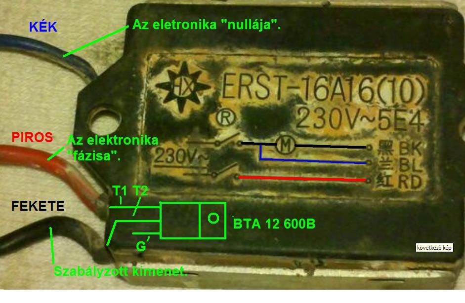

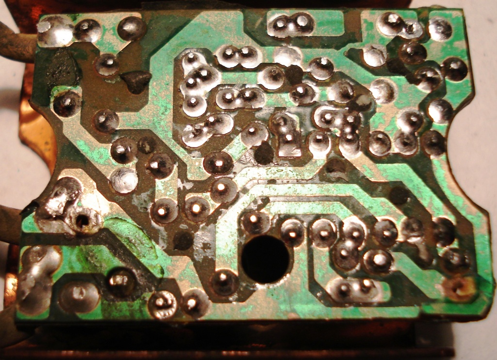

Az eredetivel kapcsolatosan annyit sikerült megtudnom, hogy így néz ki a belseje:
(lásd ezt az orosz nyelvű fórumra kitett képet: 3rst16v belseje

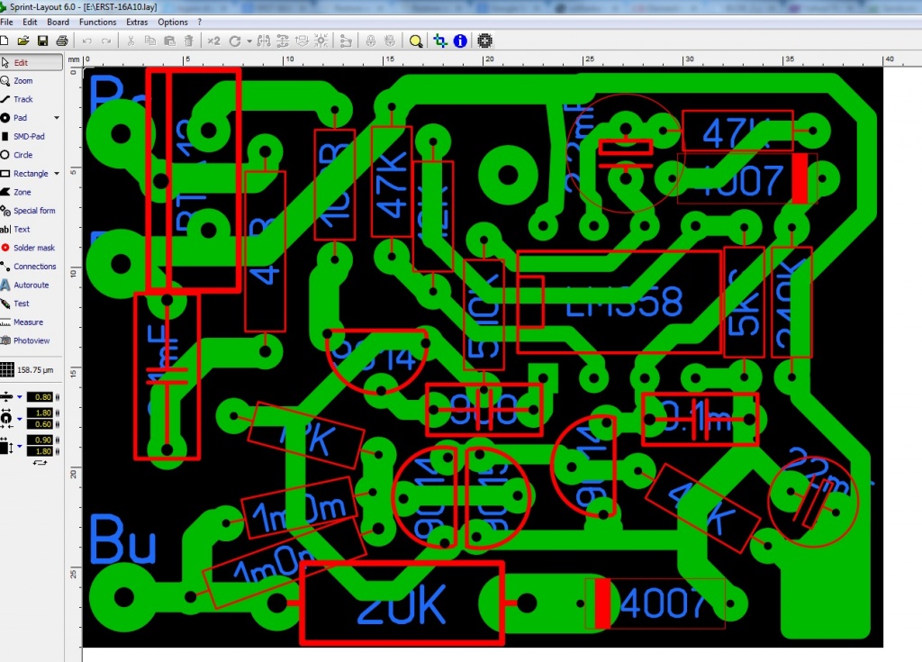

Egy neten talált *.lay formátum az alábbi információkat árulta el a régi, elromlott szabályzó milyenségéről.(csatolt jpg)
Sajnos az új 3RG16A rol ilyen kapcsolási rajzot nem találtam, csak annyit, hogy talán XS-16/D3 megnevezés alatt is ezt forgalmazzák (ebben azonban nem vagyok tulságosan biztos)
A sarokcsiszoló immár tőlem délre 300kmre található, szétszedve és csak arra várva, hogy a helyes bekötési sorrendet megsúgjam. Az új alkatrészt, hosszas keresgélés után innen 150kmre északra sikerült megvásárolnom egy alkalmi, piacon kapcsolókat, hasonló szabályzókat forgalmazó illetőtől. Sajnos akkor nem kérdeztem rá, hogy melyik vezeték minek felel meg, most meg reménytelen kapcsolatban lépnem vele.
Annyit tudok, hogy a régi szabályzó szétszedésekor, ahogyan azt a rajta található bekötési rajz is mutatja, egy vezeték, a fekete, ment a motor fele, a piros a kapcsoló egyik lábához, a kék pedig Yszerű leágazással a kapcsoló másik lábához, illetve a motor fele. Hamarosan telefonálok, hogy megtudjam található e a motor mellett elrejtve olyan alkatrész - pl. inditóellenállás - vagy sem, de szinte biztos, hogy NEM.
Az új lágyindító tokozásán semmilyen más jelzés nem található. Csak az, ami az fedőlapján is látható, a többi fekete öntött műanyag.
Egy másik fórumon azt a bizonytalan javaslatot kaptam, hogy talán a piros vezeték lenne az A, ezt kötnék a 220V fázisához, a fekete menne a nullhoz, vagyis a C lenne és a maradék, alsó barna (B) lenne talán a vezérelt kijövet, mely direkt kötődne a motorhoz. Tehát eleve ACB sorrendben jönne ki a kis dobozból a 3 db. vezeték (és nem ABC sorrendben, ahogy laikusként gondoltam volna). Ehhez szeretnék megerősítést, vagy cáfolatot kapni.

(#) VIM válasza tabletgenius hozzászólására (») Jan 8, 2013 /
Szia! Annyit kell tudni róla, hogy a "fekete" és a "piros" a triakhoz megy, tehát azon keresztül soros kört képez a motorral, a "kék" szál pedig az elektronika "nullája".
(#) tabletgenius válasza VIM hozzászólására (») Jan 8, 2013 /
Igen, egy így van, pontosabban így volt ez a régi, kiégett alkatrésznél, a 3rst kódnevűnél. Hiszen a dobozán levő bekötési rajz is ezt tudatta. (amint mar említettem, ennél az alkatrésznél a dobozon nemcsak a bekötési rajz volt megtalálható, hanem a BK, BL es RD rövidítésekkel a vezetékek szinére való utalás is volt. Tehát egyszerű volt a beazonosításuk.
Na de hogy van ez az új alkatrésznél? ennek a kérdésnek a megválaszolására fordultam e fórumhoz.
Az új alkatrésznél piros, fekete és barna színű drótokról beszélhetünk. Ezek esetében kellene kitalálni, hogy melyik az A. melyik a B es melyik a helyes bekötés szerinti C.
Bocsánat, ha ismétlem magam.
.... akkor a két egymáshoz közel eső vezeték a triakhoz megy, mert ott van a szegecselés a hűtőbordához, a különálló pedig az elektronika "nullája". Minden oda kerül ahová az "eredetin", csak a bekötés van fordítva nyomtatva a hűtőlemezre. Remélhetőleg van még egy szigetelő borítás is ehhez a panelhez, mert így elég "rázós" lesz.
A panel az úgy néz ki mint az első hozzászolásomban linkelt jobb oldali kép.
http://www.hobbielektronika.hu/forum/getfile.php?id=186920
Tehát úgy gondolod, hogy a piros az A, a fekete a B es az alsó, különálló - barna vezeték - lenne a C?
Bátorkodom feltételezni, igen! Nekem is ilyen van ami tönkre van menve és egy két alkatrész a felismerhetetlenségig összeégett a triak tönkremenetele közben, mert azokra "lehelte ki a lelkét". BT-12... (valamennyi) a triak száma és 700V-s, az IC LM358 de lehetne 2904 is, ugyan az.

Mindegy, hogy milyen rajz van a dobozon és milyen színűek a vezetékek, a két egymás melletti a szabályzó félvezetőtől jön, a külön álló szál pedig az elektronika "0" pontja (nullája).
