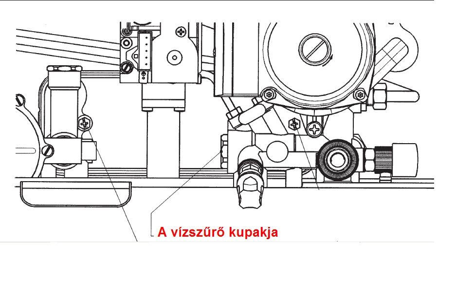

(#) VIM válasza ati790731 hozzászólására (») Jan 6, 2013 /
Nem tudom hol tartasz a "javításban" de amit előzőleg megnéztél az még a HMV oldalhoz tartozott, mert a membrán alsó és felső oldalán kialakuló víznyomás, plusz a rugó fogja elmozdítani a rudazatot, hogy a mikrokapcsolót tudja működtetni ha kell. Ezért ott "tiszta" volt a víz, de belül már nem biztos, hogy az lesz, de ehhez el kell engedni a kazánból a vizet, hogy meglásd és megszereld a váltószelepet. A szervízcsapokat alul elzárod, így nem kell az összes vizet elengedni a rendszerből.
(#) ati790731 válasza VIM hozzászólására (») Jan 6, 2013 /
Hát még sehol, nem mertem szétszedni, mert, ha véletlenül valami tömítés elszakad, nem lesz itthon fűtés. Már átnéztem a rajzot amit küldtél és kb értem a működést is, csak azt nem tudtam eldönteni, hogy elég a másik mikrokapcsoló alatti szelepet szétszedni, és onnan hozzá férek a váltó szelephez, hogy ideiglenesen megjárassam, vagy le kell szedni az egész szerkezetet a hőcserélőről, valamint a többi bekötési pontról is?
Nem akarlak elszomorítani de ha csak a belső részét akarod kiszedni azzal nem oldasz meg semmit, mert ki kellene tisztítani a szelepüléseket és az egész belsejét ahhoz, hogy sokáig tünetmentesen működjön a hidroblokk. Ha nem tudod a membrán felőli oldalról kihúzni a rudat megfelelő mértékig akkor szinte biztosan szennyeződés van mögötte és azt kismértékű javítással nem lehet orvosolni. Persze előbb nem ártana egy hozzávaló javítókészletet venni és minden tömítést kicserélni benne.

(#) VIM válasza ati790731 hozzászólására (») Jan 7, 2013 /
Szia! Az áramláskapcsoló a Berettákhoz való nem a Baxikhoz. Nem vagyok ismerős és jártas az alkatrészbeszerzésben. Ha ki tudod húzni az egész rudazatot, akkor csak a membránnal lesznek gondok, amit ha kicserélsz kitolja majd a mikrokapcsolóig a rúd végét. Jobbra lent van egy réz "kupak" (záróanya) ami mögött szűrő található, aminek tisztának kell lennie és a hozzá tartozó kettő csőszakasznak ahhoz, hogy ez a membrán kifogástalanul működhessen.
