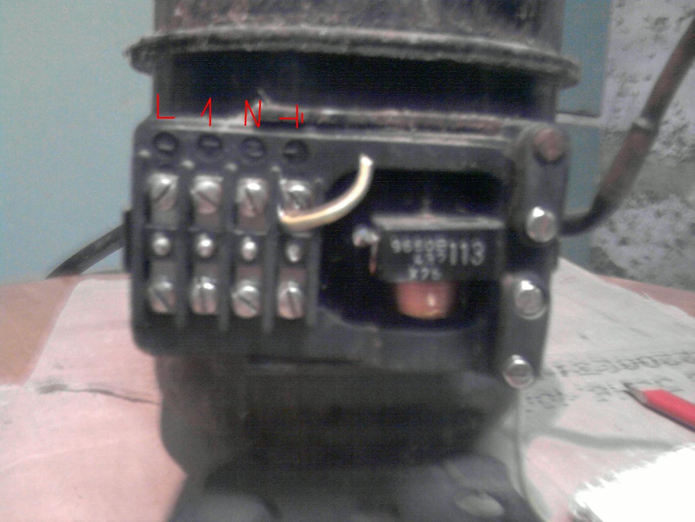

(#) Coolboy6 hozzászólása Feb 2, 2013 /
Üdv mindenkinek. Nekem egy olyan problémám lenne,hogy szereztem egy hűtőgép motort amiből szeretnék kompresszor készíteni, viszont a termosztát le lett róla kötve és nem tudom, hogyan volt. SZ lenne a kérdésem, hogy nem-e lehet valahogy megoldani az elindítását? Mellékeltem képet. Válaszotokat előre is köszönöm.
(#) tibibalogh520 válasza Coolboy6 hozzászólására (») Feb 2, 2013 /
Az "N" jelű kapocsra kötöd a hálózati kábel kék erét, az "1" jelűre a barnát(vagy fekete), a védővezetéket(földelés), pedig jobbról az "N" jelű kapocs melletti pontra. Ez a kábel zöld-sárga ere.
Ha így nem indulna, akkor a barnát tedd át az "L" jelű pontra.
(#) Coolboy6 válasza tibibalogh520 hozzászólására (») Feb 2, 2013 /
Azt addig értem, hogy az "N" és az "L" jelűre megy a 220V de ettől sajnos még nem indul.
(#) StMiklos válasza Coolboy6 hozzászólására (») Feb 3, 2013 /
Szevasz!
"hogy az "N" és az "L" jelűre megy a 220V"
Miért csak az egyik feltevést próbálod és arra a válaszolsz, amikor kettőt írtak, javasoltak?
A másikkal sem megy?
Egyébként az N és az 1 a jó. Igen-igen ritkán az N és L....
Üdv: StMiklos
(#) Alkatel válasza StMiklos hozzászólására (») Feb 3, 2013 /
N=neutral azaz nulla
L=line azaz fazis.
(#) StMiklos válasza Alkatel hozzászólására (») Feb 3, 2013 /
Szevasz!
Én egy szóval sem mondtam, hogy melyik micsoda, tulajdonképpen itt érdektelen, amúgy igaz, amit írsz.
Akkor mélyebben kell belemenni, ha hűtőgép kompresszorról van szó.
Igen, a védőföld bekötése UTÁN, a kéket, a NEUTRALT az N, a barnát a LINE meg az L jelzésűre kell kötni.
De ettől nem fog menni a kompresszor! Még ha jó, akkor se. Tételezzük fel, hogy jó.
A hűtőszekrényekben van egy termosztát, ez végzi az automatikus ki-be kapcsolást.
És akkor az ominózus kapocstáblán felülre: Kék N, barna L, ennek mondjuk alsó részére egy elmenő vezeték a termosztáthoz és 1-es pontra jön a termosztáttól visszatérő. Ezek fekete színűek szoktak lenni, értelmezésük: kapcsolt fázis
Azaz ha termosztát nélkül akarsz próbát tenni, akkor : N és 1
StMiklos
