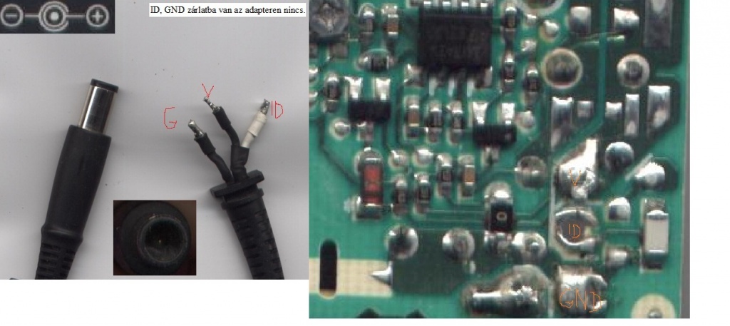

(#) geza22 hozzászólása Jan 15, 2013 /
Nx7300 HP noti hálózati adapter kérdésem mi a szerepe a harmadik szálnak.
Üdv: Géza

(#) vzoole válasza geza22 hozzászólására (») Jan 17, 2013 /
A harmadik kábelen adatkommunikáció folyik, így nem lehet akármilyen töltővel tölteni.
