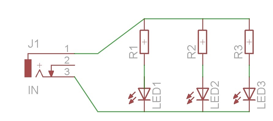

Járható. De.. - Az a "kevésbé fűt", az 2*2W körül van. - Ha az aksi fesz 7,2V akkor már necces az LM317 ki és bementi pontjai közötti feszültség különbség. U317=Uaksi-Uled-UR=7,2V-3,5V-1,25V=2,45V az adatlapon javasolt 3V-al szemben. Javaslom olvasd el még egyszer, a válaszokat az elejétől.. üdv! proli007
Köszi! Igazából akkor az se megoldás. Ergó vagy egy kapcs.üzemű áramgenerátort (később az lesz) vagy a mellékelt képen látható megoldást célszerű használni (ami remélhetőleg már helyes) 40-60Ohm 0,5W -os ellenállásokkal?

Hatásfok javítás miatt, a kapcsolóüzemet, egyébként meg ezt az egyszerű megoldást. Nincs miért elnézést kérni, csak ha valaki köröm szakadtáig ragaszkodik az elképzeléséhez, akkor nem lehet/nincs értelem eltéríteni attól.. üdv! proli007

2-2 db LED-et sorbaköthetsz és úgy következik az ellenállás. Korábban írtam, akkor 10 Ohm + 2 LED és sokkal kisebb a veszteséged.
