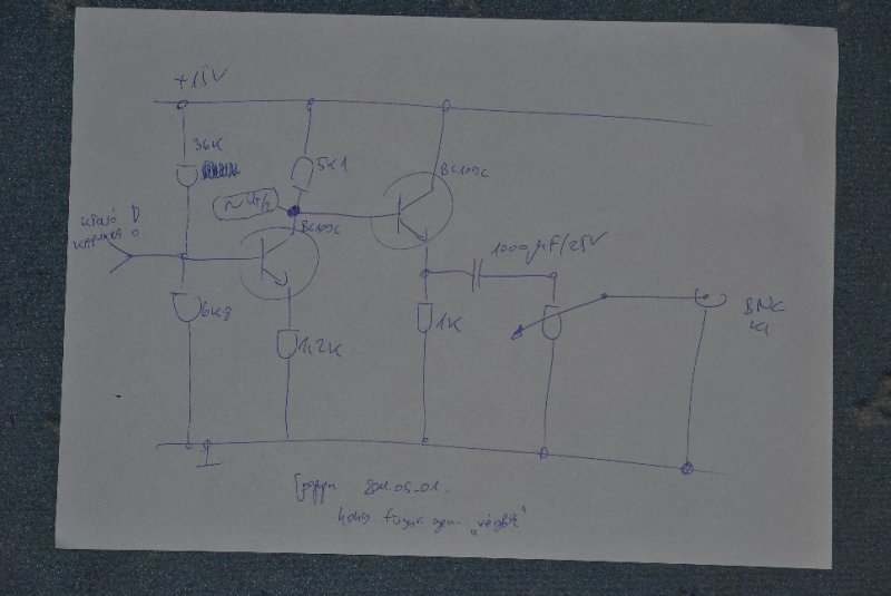

Megépítettem ezt a készüléket. Az első panelen sajna forrasztgatni kellett ezt-azt, a forrpontok meg ezt nem tolerálták, ezért most egy kicsit módosítottam a panelterven. Tettem rá egy duty 50% kapcsolót, meg kivezetést az erősítetlen kimenetnek, illetve a sync jelnek. Ezen kívül 2 diódát meg 2 2200u kondit, hogy egy 9 voltos dugasztápról is lehessen hajtani. Egyetlen gondom maradt vele, hogy a négyszögjel csak 90 kHz és 2MHz között négyszög. Felette színusz, alatta meg olyan fűrészfog forma, mint a mellékelt ábrán. A módosításaim et nem befolyásolták, az eredeti panel is így viselkedett. Lehet-e alkatrész cserével javítani ezen, és ha igen melyikkel?
Igen, semmit se helyettesítettem más alkatrésszel.
Ott se jobb a helyzet, az erősítő gyakorlatilag semmi látható torzítást nem visz a jelbe.
Ellenben a panelt megfürdettem és átdörzsöltem propanolban, amitől sokat javult. A szinusz 1Hz-11MHz-ig, a háromszög 40Hz-4MHzig szép, szabályos jelet ad. A négyszög 200Hz-4MHz-ig kis jóindulattal elfogadható, az erősítés mértéke pedig egyáltalán nem befolyásolja a jelalakot. Ez így nekem már megfelel, tovább nem erőlködök vele, mert attól tartok, csak rontanék rajta.
A linkelt oldalon is hasonlókra panaszkodnak...
Nem lehet, hogy ez egy túllövés? Amit ugye pl. egy jó helyre tett kapacitással lehet ellensúlyozni??

Megépíteném a 4049-es IC-vel készített generátort. Végig olvastam a topoik ehhez kapcsolódó hsz-eit, és rátaláltam erre: Idézet: „Nagyobb PP-t komparátorral tudsz csinálni, a kimeneti feszültséget pedig állíthatod az opamp erősítésével, tápfeszültségével, meg ki tudja még mivel. Sajnos itt már számolni kell túllövéssel, berezgéssel, tetőeséssel, egyebekkel. Jól kell tudni összehangolni a kimeneti terheléssel, és még számtalan buktatója van. Biztos nem lesz olyan szép sarkos mint a diódával vágott. Hacsak nem vágod ezt is sorba kötött diódákkal, így talán meg lehet csinálni.” Kérdésem, hogy ezt hogyan kell megcsinálni? Amit joepapa rajzolt tranzisztoros erősítőt értem, de ez a műveleti erősítős még meghaladja a tudásomat.
Mit szeretnél a 4049-el? Teljesítményfokozattal akarod kiegészíteni? |
