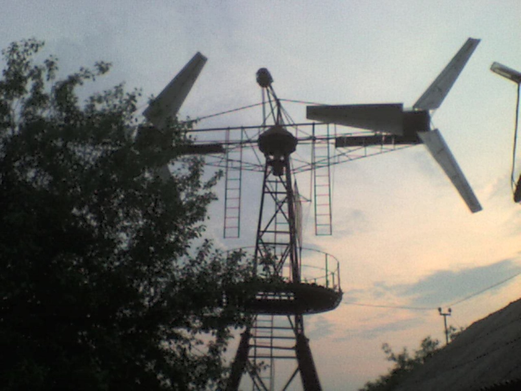

Ilyen módszerrel Veclenit úr három kocsi generátorból kicsiholt 110 voltot. A mellékelt kép egyik szélkereke forgatja. A másik szélkerék szintén ugyanannyit termel.
Ez aztán jó nagy monstrum!
