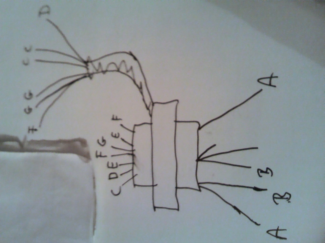

Még mindig nem derült ki számomra,hogy hogyan kell átkötni a trafót. De lehet,hogy velem van a baj!
![]() A hozzászólás módosítva: Jan 24, 2013
Fogd meg a pc táp trafóját, csak jobb ha atx-es, és szedd szét, forraszd szét a tekercseket úgy ahogy az első képen látod. Utána multiméterrel mérd ki a tekercsek kezdő illetve végpontjait. A másik kép alapján pedig kösd össze. Nekem is így segítettek. Sok sikert.
![]() első második A hozzászólás módosítva: Jan 24, 2013
Na megnézted? Este elküldöm az enyém, hogy sikerült.
Igen bogarászóm!Bár az enyém nem pont így van! Azt jó lenne látni!Köszi az eddigi képet!
Nincs mit, de közben te is rakhatnál fel képeket hogyan haladsz.
Ettől jobb képet nem tudok csinálni.
Na nem rossz képek ezek, mérd ki a tekercseket multiméterrel és utána a rajzom alapján kösd össze őket.

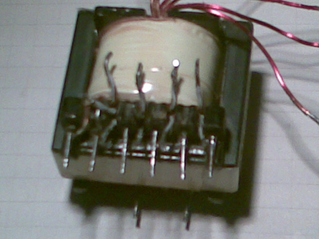

Bontottam egy trafót pc tápból, de a fórum elolvasás után sem tudom, hogy ez használható vagy nem? Multiméterem van, de nem tudom mit mérjek rajta. Vagy szedjem szét és tekerjem át? A cél egy autós táp lenne tda7294 erősítőhöz.
A két IC ugyanaz. Az meg hogy a trafó jó lesz-e akkor derül ki ha összerakod, és megnézed szkóppal a végeredményt. Ha a két szekunder (ami a primer lesz) között elég kicsi a szórási induktivitás akkor nem fogsz nagy tüskéket látni a szkópon. Ha nagy akkor viszont igen, ami tönkre fogja tenni a feteket.
Egyenlőre bajban vagyok a trafóval. Van két kivezetés amit nem tudok kimérni, mintha szakadt lenne. És van három olyan tekercs aminek három kivezetése van. Pedig szerintem az összes vezetéket szétszedtem.
Lefényképezem amit eddig mértem. Hátha okosabbak vagytok.
